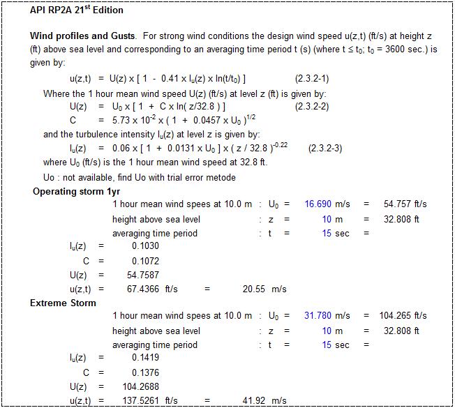

    Gió là một trong những loại tại trong môi trường quan trọng trong thiết kế công trình biển, cùng với tải trọng do Sóng và Dòng chảy sẽ gây ra cho kết cấu những tác động bất lợi nhất, mang lại nét đặc trưng cho cán bộ khi thiết kế loại công trình phức tạp này.
    Mặc dù với Sacs việc tính toán tải trọng môi trường nói chung và gió nói riêng là khá đơn giản khi chỉ cần nhập giá trị các thông số đầu vào.
    Tuy nhiên với những bài toán đơn giản như lifting, load-out hoặc transportation… Client thường đề nghị tính tay theo hướng dẫn từ API hoặc những standard khác .
    Dưới đây là bảng tính lập bằng tay, sử dụng Excel và hướng dẫn từ API cho việc xác định tải trọng gió tác đùng vào kết cấu. AE quan tâm có thể tham khảo.
