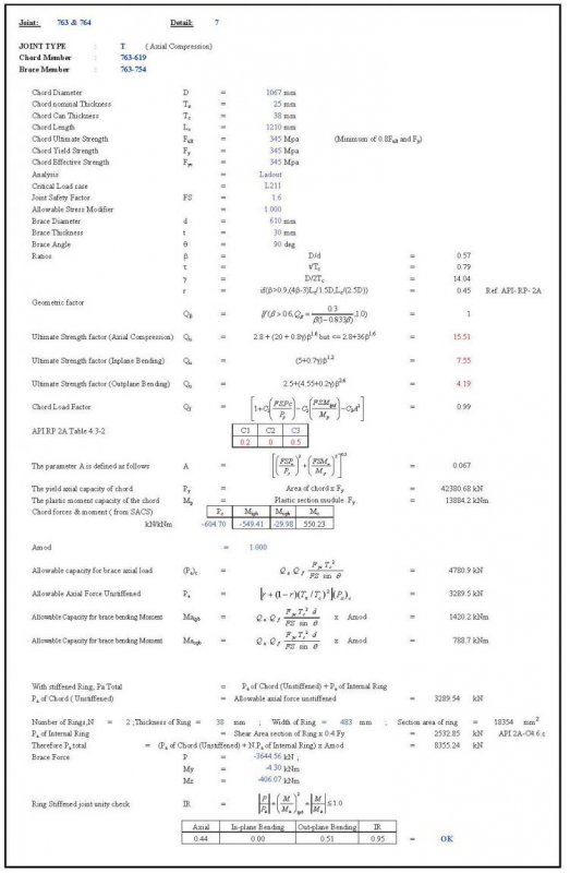

    Trong quá trình phân tích tính toán bằng phần mềm Sacs hoặc các loại phần mềm tương tự cho thiết kế CTB, sẽ có trường hợp một số nút có UC>1, những nút nàyễ được kiểm tra lại bằng các công thức hướng dẫn từ API, dưới đây là một bảng tính được lập dựa trên lý thuyết từ API.
    AE Sinh viên và các bạn đồng nghiệp có thể sử dụng bảng tính này để tính toán và kiểm tra sự thỏa mãn của các nút mà mình thiết kế, áp dụng cho jacket và các liên kết nút phổ thông
    Hình: Bảng tính kiểm tra UC của nút.
  2. Song Ma
    Thanks admin, nhưng hình mờ quá ko đọc được gì cả, admin có thể cho em xin file mềm được ko( hình như bài trên dùng mathcad thì phải).
    922
    Cái này sử dụng excel, chú save dạng ảnh về máy tính đọc sẽ rõ thôi

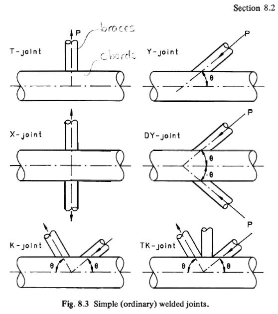

    Admin có thể nói rõ hơn, làm thế nào để biết được một nút là loại K,X, T&Y trong mặt phẳng, với các nút không gian thì làm như thế nào?
  7. admin
    922
    Định nghĩa dạng liên kết nút
    Việc định nghĩa nút type T, K hoặc X hay Y trong API có nói qua, tuy nhiên đọc cũng khá mơ hồ. (Chú đọc và tìm hiểu thêm ở Trang số 46 tới trang 52 tiêu chuẩn API RP 2A)

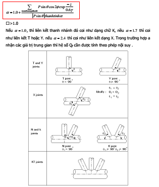

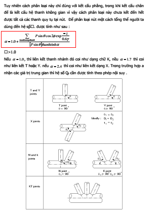

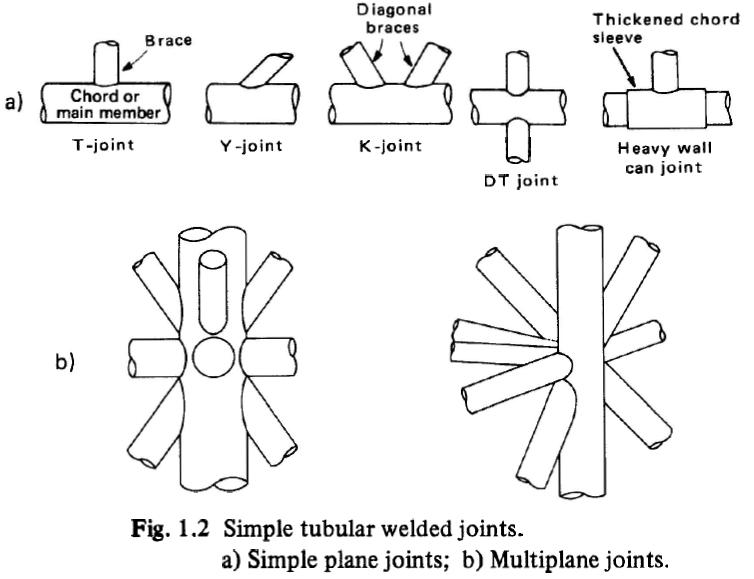

    Anh chỉ có thể show một số hình mà người ta đã định nghĩa là type để áp dụng vào Joint mà mình đang kiểm tra.
    Hình 1: Định nghĩa type liên kết joint theo API
    Hình 2: Định nghĩa type liên kết joint theo tài liệu khác
    Hình 3: Định nghĩa type liên kết joint theo tài liệu khác
  8. Song Ma
    Việc phân loại nút theo kiểu hình học khác hẳn so với việc phân loại nút theo tính chất làm việc của nút, trong quá trình học thường hay nhầm lẫn trong vấn đề này dẫn tới tính toán kiểm tra nút sai.Các bạn nên đọc kỹ API WSD PR 2A để xác định chính xác cách phân loại nút phục vụ tính toán kiểm tra nút( joint design). Have fun!

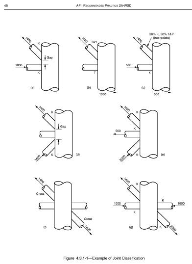

    Việc phân loại nút thế nào cho đúng sẽ quyết định tương đối nhiều đến tính toán kiểm tra nút dạng này. Vì vậy sẽ có những nút là tổng hợp của nhiều phân loại khác nhau ví dụ 25%K, 50%T & 25%Y, etc. Khi đó các hệ số Qu, C1, C2 & C3 cần được xác định tùy theo loại nút gì. Có thể giải thích cách phân loại nút trong API RP 2A WSD như sau:
    - Nút loại K thì yêu cầu thứ nhất hình dáng nút phải tương đối giống chữ K trước tức là có 2 ống brace đi vào 1 ống chord, thứ 2 là tổng hợp lực dọc của 2 ống brace này phải cân bằng theo phương vuông góc với ống chord. Cụ thể hình (a) của API nếu chiếu các lực dọc trong 2 ống brace lên phương vuông góc với ống chord = 1000 - 1400*cos(alpha) ~ 0.
    - Nút loại T thì chỉ cần có hình dạng chữ T tức là có 1 brace đi vào vuông góc với 1 chord sẽ được coi là nút chữ T
    - Nút loại Y thì điều kiện thứ nhất là có 1 brace đi vào chord mà nó không có hình dạng chữ T và lực dọc trong brace đó chính là thành phần gây nên lực cắt trong ống chord.
    - Nút loại X thì điều kiện thứ nhất là phải có 2 ống brace đi vào ống chord từ 2 phía đối diện nhau qua trục ống chord và có lực dọc cân bằng nhau.
    Thông thường chúng ta phải chia 1 ống ra thành nhiều phân loại nút khác nhau theo % dựa trên phân tích lực như ơ trên để xác định các hệ số cho chính xác để đưa vào tính toán lại I.R ratio (Unity Ratio).
    Cheers!
