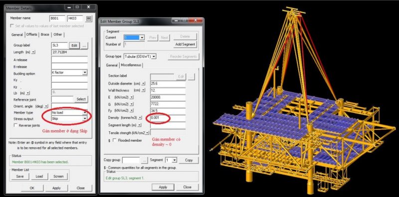

    Anh em cán bộ kỹ sư CTB, nhất là những người làm ở site việc tính toán lifting phải gọi là chuyện thường ngày. Việc tham gia tính toán thi công hoặc giám sát các mã cẩu lớn nhỏ trên công trường đã trở thành chuyện thường như họp chợ ở Phường.
    Thế nhưng khi mô hình bằng phần mềm Sacs để phân tích bài toán lifting thì không ít bạn sẽ vướng vào việc khai báo thể nào cho phần tử sling (dây cẩu), bới trong Sacs không có loại tiết diện này.
    Theo kinh nghiệm thì sling sẽ được chọn dựa vào khả năng chịu tải của dây do nhà sản xuất quy định và có hệ số an toàn khá cao (~7 lần), do đó với Sling chúng ta chỉ cần quan tâm tới lực dọc lớn nhất xuất hiện trong quá trình cẩu để chọn dây dựa vào catalogue của nhà sản xuất.
    từ đó chúng ta chỉ khai báo sling như một member tubular bình thường và không kiểm tra ứng suất khi xem kết quả chạy.
    Hình ảnh dưới đây sẽ hướng dẫn cách gán member sling trong Sacs.

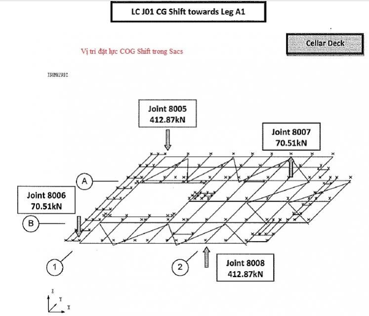

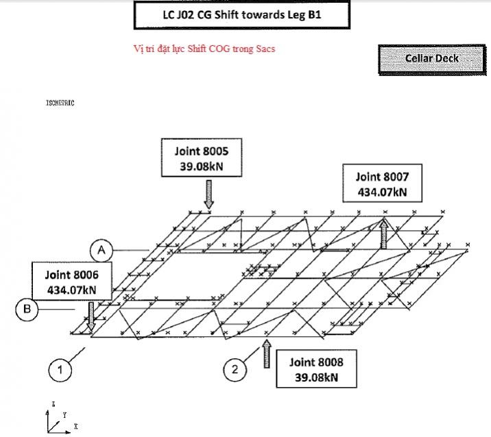

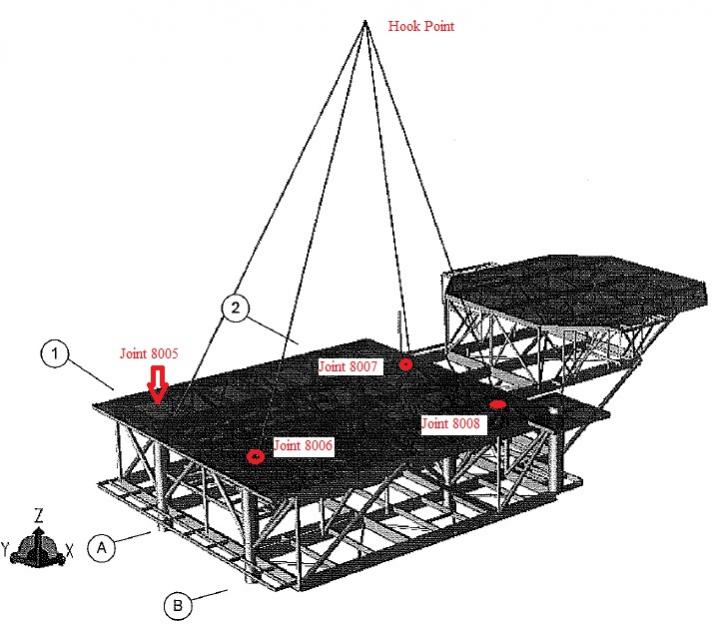

    Dưới đây là một vài hình ảnh minh họa cách đặt lực COG Shift trong bài toán phân tích lifting. (Mình chủ gửi 2 trong số 4 trường hợp shift, 2 trường hợp còn lại nhập hoàn toàn tương tự)
    Hình 1: Mô hình 3D
    Hình 2: Nhập lực trong Sacs trường hợp 1of4
    Hình 2: Nhập lực trong Sacs trường hợp 2of4
  19. KunKun
    KunKun New Member
    19/7/12
    Add cho hỏi,tính lực COG shift thế nào vậy???các giá trị mà add nhập được lấy từ đâu vậy???
  20. admin
    920
    Đề nghị member Kuku đọc kỹ nội dung bài viết trong topic để hiểu vấn đề trước khi đặt câu hỏi.
    Note: Bạn đọc ở tài liệu theo link đính kèm bắt đầu từ trang 43 để biêt thêm thông tin về cách tính Shift COG load.
