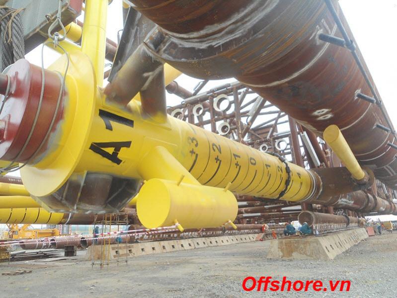

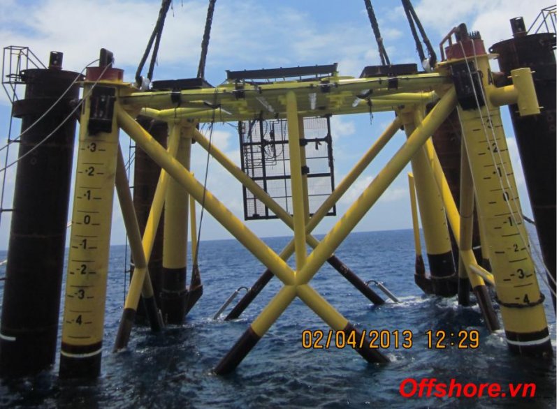

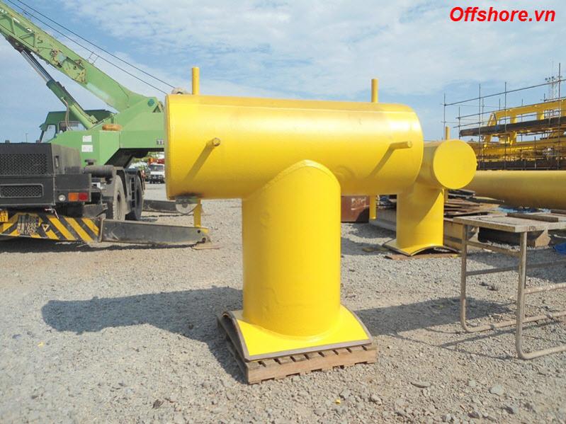

    Topic giới thiệu một vài hình ảnh về loại thiết bị này, nhằm giúp ae nếu có gặp trường hợp tính toán thiết kế bollard sẽ có được thêm những khái niệm và thông tin cần thiết về hình dáng và vị trí lắp đặt.
    Hình 1: Hình dáng bollard trên bãi
    Hình 2: Vị trí Bollard tại chân ống chính
    Hình 3: Vị trí Bollard tại chân ống chính trên biển

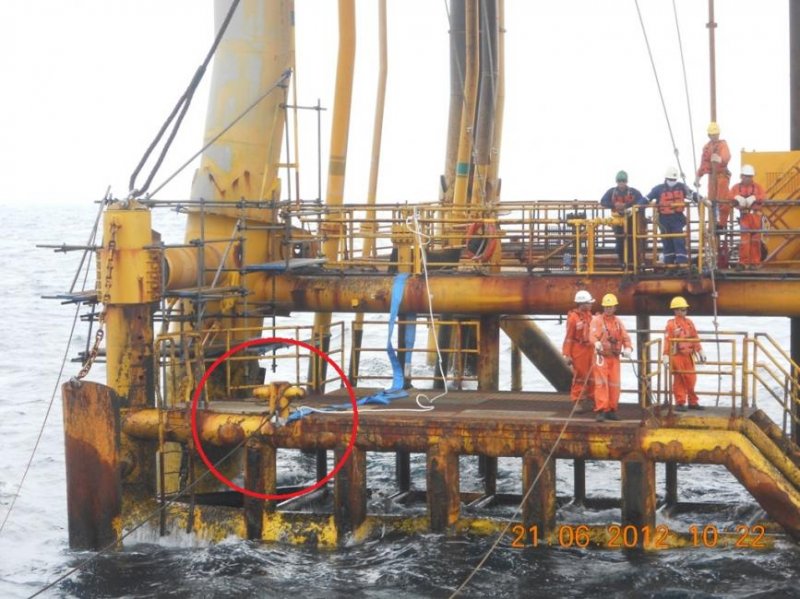

    1. Bích neo tàu trên giàn (Mooring bit, bollard) thường bố trí 01 tới 02 vị trí ở trên giá cập tàu, sức chịu kéo không gian của Mooring bit thường khoảng xung quanh 10 MT. Thực tế ngoài biển rất ít khi tàu cập trực tiếp vào boatlanding mà thường chỉ đứng gần Boatlanding mà thôi, việc vận chuyển người và nhu yếu phẩm sẽ thông qua chiếc cẩu trên giàn.
    2. Về hình dáng rồi vị trí gắn chiếc bích neo tàu như trong mấy tấm ảnh mà đ/c Hoangtu đã post lên: Đó là của công trình ThangLong-Dong Đô.
    Thực sự tôi đã trực tiếp làm chế tạo rồi đọc thiết kế của rất nhiều công trình rồi nhưng thiết kế Bollard như vậy thì là lần đầu tiên gặp và có lẽ là duy nhất :D khi mà vị trí gắn của chiếc Bollard lại ở vị trí mà ra ngoài biển không ai có thể tiếp cận để buộc dây được !!! (bình thường người ta sẽ gắn nó lên Boatlanding như nói ở trên và giống như ảnh kèm theo bài viết này). Đây cũng thể hiện sự yếu kém và ngu rốt của bộ phận làm Designer của nhà thầu thiết kế và không nên coi thiết kế đó là điển hình.
    Ở giai đoạn chế tạo khi mà bộ bản vẽ thiết kế đã đựoc CA approval rồi nên cả chủ đầu tư và nhà thầu chế tạo dù thấy sai nhưng vẫn làm theo vì không muốn thay đổi gây ra thủ tục phiền phức với đăng kiểm sau này.

    Xin bổ sung thêm một vài ý về sự yếu kém và stupid này như sau:
    1/ Capacity hay sức chịu kéo của bollard thường xung quanh 10MT là không có cơ sở, con số này phụ thuộc vào thông số tàu được phép cập trong quá trình hoạt động của giàn và do chủ đầu tư quyết định
    2/ Với những tàu lớn vị trí đặt bollard trên boadlanding là không đủ mạnh, do kết cấu boatlanding không bằng kết cấu jacket
    3/ Việc tiếp cận vị trí bollard để buộc dây neo tàu, chỉ cần thêm một vài thanh handrail là ok.
