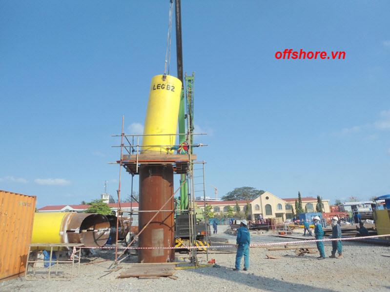

    Transition pile là một kết cấu đặc thù trong công trình biển dạng jacket, nó có nhiệm vụ liên kết topside vào jacket
    Trong phần lớn các dạng giàn Jacket, chân thường chế tạo ở dạng xiên (to ở đáy và giảm dần khi lên cao) trong khi trụ chân topside lại là một đường thẳng. Để liên kết được một kết cấu xiên của Jacket và thẳng của topside người ta sử dụng thiết bị gọi là transition pile như ảnh sau đây:
    Hình 1: Transition pile

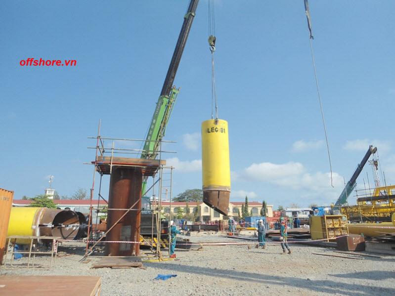

    Hình 2: Transition pile - lắp thử trên bãi chế tạo

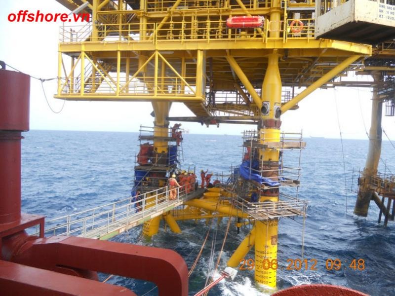

    Hình 3: Transition pile - hoàn thành lắp đặt
    Với kết cấu cho Chân đế thì cái này người ta gọi là Transition pitch chứ không gọi là Transition pile.

    Cái đó các chú các anh và chúng tôi làm ở xưởng lr biển gọi nó là gìo gà

    Nó là "transition piece" chứ không phải "Transition pitch" hay "Transition pile".
