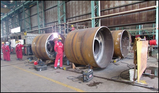

  2. real-07
    Phần việc thi công của thiế bị này đơn giản hơn nhiều so với các hạng mục khác
    không khó khăn như admin đã chú thích ở trên.

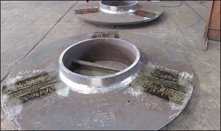

    Hình 1: Cắt plate làm internal ring
    Hình 2: Thi công internal ring
