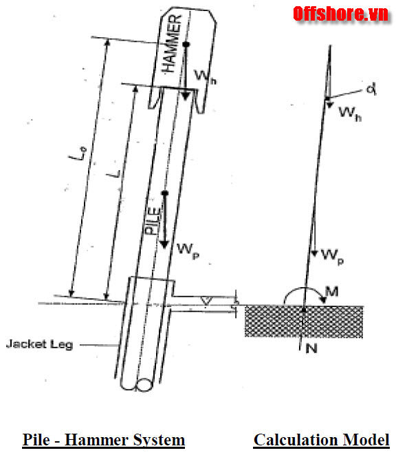

    Stick up length là một bài toán bắt buộc đối với pile driveability report.
    Có thể hiểu nghĩa của từ Stick up pile là phần cọc thừa trồi lên so với điểm ngàm (giả định điểm ngàm là điểm giao giữa ống chính - chân jacket với plan đầu tiền)
    Hoặc:
    Khoảng cách mà cọc làm việc như một công xôn trong quá trình đóng gọi là pile stickup length.
    Nhiệm vụ trong bài toán:
    - Kiểm tra ứng suất cọc, khả năng chịu uốn và độ cứng của cọc khi làm việc dạng công xôn do trọng lượng bản thân đoạn cọc và trọng lượng búa đóng.
    - Kiểm tra ứng suất cọc khi làm việc dạng công xôn do trọng lượng bản thân đoạn cọc và trọng lượng búa đóng và xung lực động do búa khi đóng gây ra.
    Lý thuyết áp dụng:
    API RP 2A - C1 6.10.4
    Phần mềm sử dụng:
    Người dùng có thể mô hình vào sacs để kiểm tra với lưu ý đây là dạng dầm công xôn hoặc sử dụng bảng tính excel.

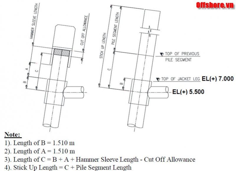

    Cái khó của bài toán có lẻ chỉ là viêc xác định chiều dài công xôn để tính.
    Việc xác định này rất quan trọng bởi liên quan trực tiếp tới các phép kiểm tra. topic giới thiệu cho ACE một phương pháp qua hình ảnh minh hoạ trực quan sau:
    Hình 1: Mô hình tính
    Hình 2: Chi tiết xác đinh pile stick up length

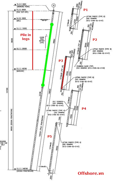

    Dear AE,
    Bài toán Stickup length rất quan trọng vì ảnh hưởng trực tiếp tới bề dầy và Grade vật liệu sử dụng chế tạo Cọc từ đó ảnh hưởng tới giá thành công trình.
    Bài toán đưa tới 02 phương án muốn tham khảo ý kiến với ae, những người đã trực tiếp tham gia và làm việc trong các công tác liên quan về giá rổ cho Dự án:
    1/ Phương án 1: Cọc được chia thành 5 đoạn, dầy 40, 50mm type 2 (Fy=345Mpa)

    Với phương án 02 được lựa chọn, cọc được thiết kế có một phần grade cao rất lãng phí nằm trong lòng ống chính sau khi đóng như phần màu xanh (Chỉ đoạn P2) ở hình đính kèm sau.
    Phân cọc này ít bị tác động và chịu ảnh hưởng của ngoại lực.
    Hình 1: Hình minh họa cọc CTB
