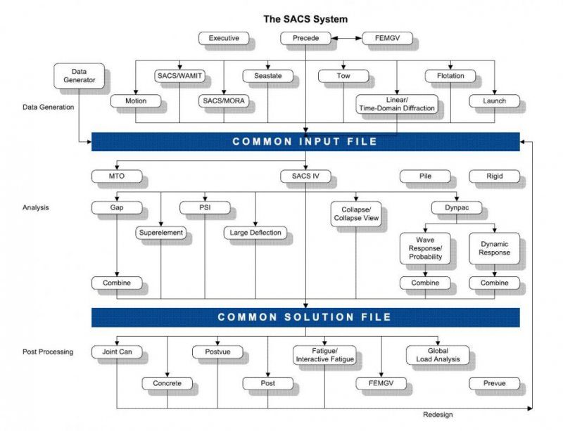

    Giới thiệu phần mềm SACS
    Trước hết sẽ giới thiệu tới bạn đọc các thông tin về phần mềm Sacs, sau đó tác giả sẽ cùng ACE mỏ sẻ các vấn đề trong phần mềm này thông qua một số năm kinh nghiệm đã sử dụng.
    SACS là viết tắt của cụm từ “Structures Analysis Computer System” là phần mềm chuyên dụng phục vụ tính toán thiết kế công trình biển cố định bằng thép. Hiện nay công ty Bently đang chịu trách nhiệm quản lý bản quyền phần mềm này.
    Sử dụng cho chương trình SACs: Phần tử thanh, phần tử tấm, phần tử khối dạng đơn giản (3 - 4 nút) để phục vụ tính toán các bài toán cơ bản của tổng thể công trình biển thép (dạng hệ thanh) và công trình biển với tiết diện bê tông cốt thép thường (dạng hệ thanh, hệ tấm vỏ) chịu tác động đặc trưng của tải trọng do môi trường biển (sóng, gió, dòng chảy…) theo sự tự động phân chia chế độ tác động của dòng chất lưu khi chuyển động qua kết cấu.
    Sử dụng làm đầu vào cho một số phần mềm chuyên dụng khác: MOSES, ADINA, ANSYS…Mô tả dạng khối các vật thể có hình dạng bất kỳ với lưới chia tùy ý để phục vụ cho việc phân tích trường ứng suất trên vật thể khi chịu tải trọng ngoài thông thường (đã được tính toán và quy đổi thành tải trọng mô tả theo phương pháp phần tử hữu hạn), thường áp dụng để phân tích ứng suất tại các chi tiết (nút công trình biển thép, các chi tiết máy…).
    Có thể mô tả kết cấu như một vật rắn tuyệt đối trong một số bài toán: Phân tích bài toán sóng nhiễu xạ, xác định các đặc trưng chuyển động và tính ổn định của vật thể nổi, vật thể rắn …, đặc trưng bởi tọa độ trọng tâm, khối lượng và kích thước bao hình học của kết cấu.
    1.Phạm vi ứng dụng phần mềm SACS [1]
    Tính toán phân tích tĩnh học:
    - Tính toán bài toán tĩnh học
    - Tính toán tĩnh với các phần tử dạng gap
    - Phân tích bài toán biến dạng lớn
    - Tính toán tương tác cọc và nền đất
    Tính toán động lực học:
    - Bài toán dao động riêng
    - Tính toán động lực học tiền định
    - Tính toán phản ứng động tương ứng với đầu vào là phổ gió, phổ sóng, phổ động đất
    - Phân tích ảnh hưởng của băng tuyết.
    Kiểm tra độ bền và phá huỷ của kết cấu:
    - Kiểm tra độ bền các phần tử và nút liên kết
    - Phân tích phá hủy đàn hồi và phá hủy dẻo kết cấu
    - Bài toán mỏi tiền định hoặc ngẫu nhiên.
    Tính toán các bài toán chuyên ngành khác:
    - Phân tích tính toán hạ thủy, vận chuyển, đánh chìm, và lắp dựng công trình biển
    - Phân tích bài toán cọc đơn
    - Tính toán kết cấu BTCT thường
    - Cơ học vật thể rắn
    - Cơ học vật thể nổi
    - Phân tích sóng nhiễu xạ tuyến tính.
    Mô tả phần tử hữu hạn kết cấu làm đầu vào cho các phần mềm chuyên dụng khác:
    - Phân tích tập trung ứng suất tại nút
    Phân tích kết cấu dạng tấm, vỏ, khối
    Các modul và hệ thống Sacs:

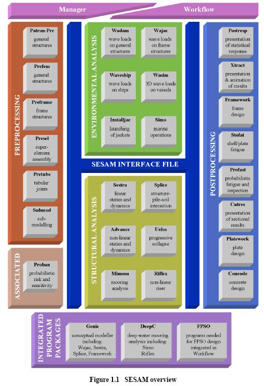

    Giới thiệu về bộ chương trình SESAM
    Rất vui vì topic nhận được phản ứng tích cực từ ACE.
    Bây giờ sẽ là một vài dòng về bộ phần mềm Sesam.
    Chương trình SESAM là một phần mềm do hãng đăng kiểm DnV (Nauy) phát hành và giữ bản quyền thương mại. Chương trình SESAMcó cấu trúc modul, mỗi modul làm nhiệm vụ riêng biệt, đầu ra của modul này là đầu vào của modul khác. Chương trình SESAM là một bộ chương trình tổng hợp chuyên dụng để tính toán thiết kế công trình biển. Trong đó phần tính toán phân tích kết cấu sử dụng phương pháp phần tử hữu hạn và công nghệ siêu phần tử. Chương trình SESAM cung cấp đầy đủ tính năng phục vụ cho thiết kế công trình biển, từ mô hình hoá kết cấu, tính toán tải trọng .., cho đến việc thiết kế kiểm tra kết cấu theo các tiêu chuẩn xây dựng công trình biển như tiêu chuẩnAPI, DnV, Eurocode...<o:p></o:p>
    1.Các giả thiết dùng trong tính toán của phần mềm
    <!--[if !supportLists]-->-<!--[endif]-->Vật liệu làm việc trong giai đoạn đàn hồi và tuân theo định luật Hookes.<o:p></o:p>
    <!--[if !supportLists]-->-<!--[endif]-->Chuyển vị của kết cấu là nhỏ.<o:p></o:p>
    <!--[if !supportLists]-->-<!--[endif]-->Tính chất hình học, đặc trưng vật liệu củacác phần tử trong kết cấu không thay đổi trong quá trình tính toán. <o:p></o:p>
    2.Công nghệ siêu phần tử<o:p></o:p>
    <!--[if !supportLists]-->-<!--[endif]-->Để loại bỏ những sai sót trong quá trình nhập dữ liệu, tăng tốc độ tính toán cho máy tính, giảm yêu cầu bộ nhớ phần cứng, tăng độ chính xác cho phương pháp tính, chương trình SESAM hỗ trợ người dùng một tính năng mới chia kết cấu thành các modul được gọi là các siêu phần tử.<o:p></o:p>
    <!--[if !supportLists]-->-<!--[endif]-->Một siêu phần tử được xác định thông qua:<o:p></o:p>
    <!--[if !supportLists]-->-<!--[endif]-->Các phần tử kết cấu con.<o:p></o:p>
    <!--[if !supportLists]-->-<!--[endif]-->Điều kiện biên đối với các phần tử khác.<o:p></o:p>
    <!--[if !supportLists]-->-<!--[endif]-->Tải trọng tác động.<o:p></o:p>
    3. Cấu trúc chương trình SESAM<o:p></o:p>
    <!--[if !supportLists]-->-<!--[endif]-->Chương trình SESAM gồm có 26 modul phục vụ cho việc tính toán kết cấu công trình biển.<o:p></o:p>
    <!--[if !supportLists]-->-<!--[endif]-->Sơ đồ cấu trúc của chương trình SESAM được thể hiện trong hình vẽ sau:
    <o:p></o:p>
    Để hiểu rõ về các modul này, ACE xem ở link: http://offshore.vn/threads/3146?ac-Modul-chu-yeu-dung-thiet-ke-KCD-trong-Sesam
