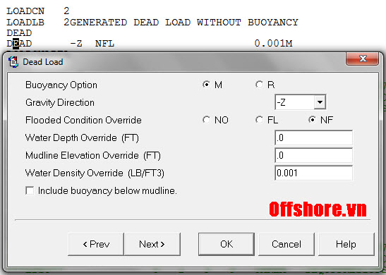

    Selfweight là tải trọng bản thân kết, tải trọng này bao gồm toàn bộ trọng lượng những member có khai báo density (y=7.85T/m3) trong modelling.
    Ưu điểm của việc khai báo tải trọng bản thân (selfweight) kiểu này là khi mô hình có thay đổi tiết diện hoặc thêm/bớt member thì giá trị sẽ được update theo. với cách khai báo này AE có thể kể hoặc không tới lực đẩy nổi của member ngập trong nước (bouyancy), các giá trị khai báo đã rất rõ ràng ở trong hình đính kèm sau đây
    Dưới đây là cấu trúc lệnh (code) và hình ảnh minh họa loại tải trọng này
    Mã:
    LOADCN   2
    LOADLB2   GENERATED DEAD LOAD WITHOUT BUOYANCY
    DEAD
    DEAD      -Z  NFL                      0.001M
    Hình minh họa

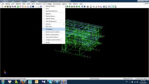

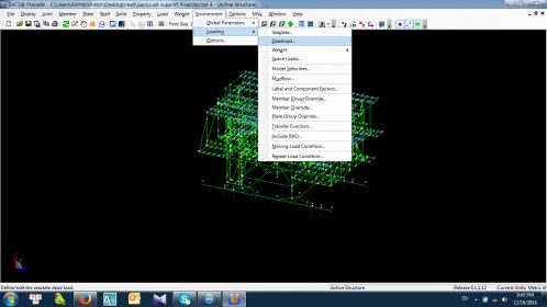

    Bác chỉ giúp cách khai báo trực tiếp trên modelling giúp em với
    Chứ mỗi lần làm mới, lại cứ copy thế này thì thật là mất thời gian.

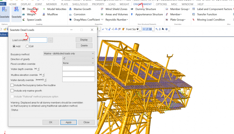

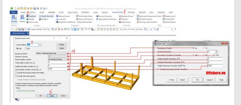

    Bác làm như hình trên nhé
    691
    Dead.jpeg Cách thao tác trực tiếp trong modelling
