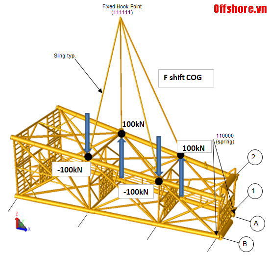

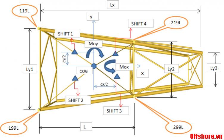

    Với phân tích bằng Sacs, thì nó là cặp ngẫu lực shift COG
    với giả thiết COG dịch chuyển về mỗi điểm padeye là 1m
    sẽ tính được cặp ngẫu lực, tạo ra dịch chuyển đó.
    Hình 1:Mặt bằng, các thông số tính toán shift COG
    Hình 2: View 3D lifting, Cách nhập ngẫu lực gây ra shift COG (dịch chuyển trọng tâm) trong Sacs.
