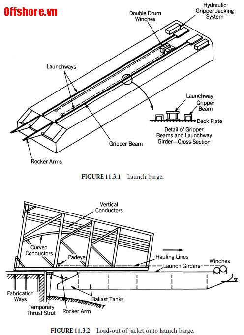

    Hình ảnh ở trên chỉ cung cấp cho các bạn thông tin về thiết bị Rocker arm
    Để hiểu rõ hơn nữa về tính năng cũng như nhiệm vụ của thiết bị này khi launching kết cấu, những hình ảnh sau sẽ giúp các bạn dễ hình dung hơn.
    Hình 1: Vị trí thiết bị Rocker arm trên barge

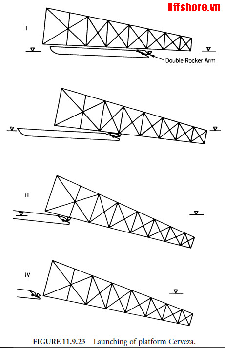

    Hình 2: Quá trình launching kết cấu có sử dụng rocker arm

    Hình vẽ minh họa lúc hạ thủy KCĐ xuống xà lan thì đuôi của KCĐ nằm gần phía Rocker arm, nhưng đến hình vẽ sau lúc đánh chìm thì đầu KCĐ lại trượt xuống trước và nằm gần Rocker arm?
  6. admin
    Cảm ơn phát hiện rất thú vị của Bạn HienHau
    Hình vẽ chỉ mang tính chất tham khảo.
    Cung cấp một cách tổng quan những công đoạn chính trong quá trình launching chân đế Jacket.
    Cheer!
