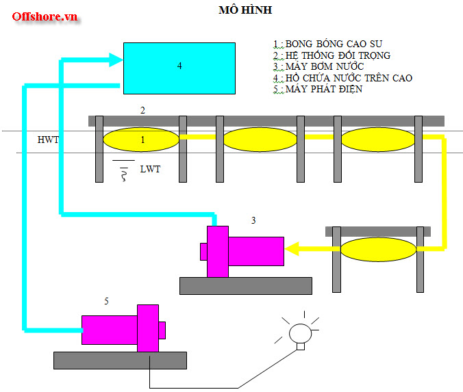

    Tìm được một bài báo khá hay về các đề suất biến năng lượng sóng thành điện năng, xin đăng tải để ACE tham khảo và có hướng đi phát triển thêm.
    1. Tạo những vật chóan thể tích trong nước bằng các bong bóng cao su
    2. Duy trì thể tích chóan nước của các bong bóng cao su tại thời điểm triều kiệt bằng áp suất khí nén (X atmospheric)
    3. Khi thủy triều lên bong bóng cao su ngập trong nước. Lực đẩy nổi acsimet sẽ tạo ra nguồn chênh áp suất và giảm thể tích bong bóng cao su (Y atmospheric)
    4. Sử dụng nguồn chênh áp suất khí nén (Y-X) để chạy máy bơm nước bơm nước lên hồ chứa trên cao để dự trữ thế năng.
    5. Dùng nguồn thế năng này để chạy máy phát điện và các mục đích khác.
    Hình 1: Sơ đồ mô tả ý tưởng
    Note: Hệ thống đối trọng (2) dùng kết hợp làm sân bay , sân vận động , nhà hàng khách sạn khu vui chơi giải trí trên biển.
    TÍNH TÓAN SƠ BỘ
    Tính tóan năng lượng cho 01 Bong bóng cao su (Am[SUP]3[/SUP])
    - Nếu tính tương đương thủy triều dâng cao lên cho 1m thì năng lượng tích tụ cho 01 Bong bóng cao su tương đương với thế năng Φ = mgh = Ag (tấn mét/s[SUP]2[/SUP]) = 1000 x A x 9.8 x 1 (jule)
    - Trung bình 1 ngày đêm(24h) thủy triều lên xuống 1 lần. vậy công suất tương đương cho 1 bong bóng cao su là W = Φ/24h = 1000 x A x 9.8 x 1 / 24h x 60 x 60 (oát) = 0.113 A (W)
    Note :
    Nếu Bong bóng cao su có thể tích 20m x 20 m x 1 m = 400 m[SUP]3[/SUP]
    Thủy triều dâng cao 01 met
    Tần suất thủy triều lên xuống 1 lần trong 24 h
    thì một ngày đêm có thể thắp sáng được 0.113 x 400 / 100 x 60 x 60 = 1627 bóng đèn 100w liên tục trong 24 h (với điều kiện hiệu xuất chuyển đổi năng lượng 100%)

    Đọc bài này làm tôi nhớ lại những suy nghĩ trước đây của tôi.
    Từ cuối năm 2011, tôi đã nghĩ đến chuyện sau khi phần chuyển lực đã biến chuyển động quay đi, quay lại thành chuyển động quay theo một chiều nhất định, có thể cho chạy máy bơm nước để bơm nước biển lên một hồ nước ở trên cao. Ta có thể xây nhà máy điện ở phía dưới để phát điện giống như một công trình thủy điện. Nhưng tôi không đi theo hướng này vì khi đó tôi nghĩ như sau:
    - Phải xây dựng hồ chứa nước lớn chiếm nhiều đất và rất tốn kém.
    - Một phần nước trong hồ bị hao hụt do bay hơi và ngấm xuống đất.
    - Đường ống dẫn nước phải lớn hơn đường ống dẫn khí nén nhiều.
    - Nước biển có độ ăn mòn cao nhưng máy bơm phải bơm nước biển và tuốc bin phát điện phải quay trong nước biển.
    - Tạo một hồ chứa nước mặn cao hơn những vùng đất gần đó. Vậy sau này nước mặn ngấm xuống đất có làm cho những vùng đất gần đó dần dần bị nhiễm mặn hay không?
    Hoàn cảnh bây giờ và trước đây của tôi đã khác nhau rất nhiều. Nên tôi vừa mới đưa bài: "Thủy điện chạy bằng năng lượng sóng biển" lên diễn đàn tainguyennuoc.vn trong mục Công Nghệ Mới - Nhìn ra thế giới. Rất mong bạn xem giúp và góp ý kiến để tôi sửa lại cho tốt hơn.
    Bác ơi, nếu sử dụng máy bơm công suất lớn thì năng lượng sử dụng để máy bơm hoạt động lấy ở đâu được?
    Có thể là xăng/dầu hoặc điện, năng lượng không tự sinh ra chỉ chuyển hóa từ dạng này sang dạng khác, nếu tính toán các chi phí bỏ ra để có được nguồn điện bằng phương pháp này liệu có kinh tế?
