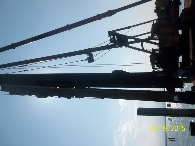

    đóng cọc mà không dùng sàn đạo thì yêu cầu máy móc + thiết bị + nhân công phối hợp thi công như thế nào cho cọc đc đóng chính xác và đúng tiến độ. đây là hình ảnh của 1 cảng dang thi công ở vịnh Dung Quất [​IMG][​IMG]

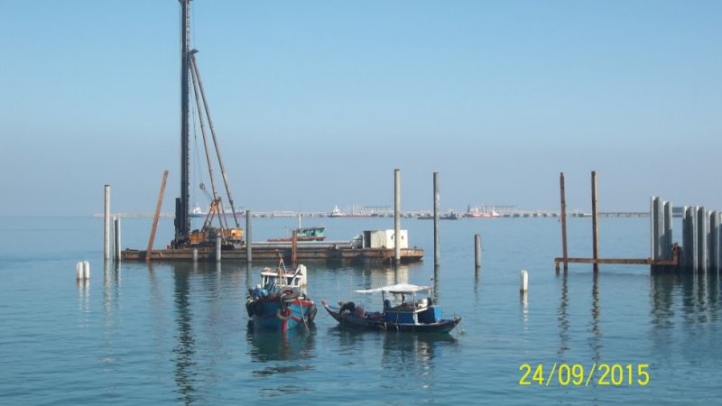

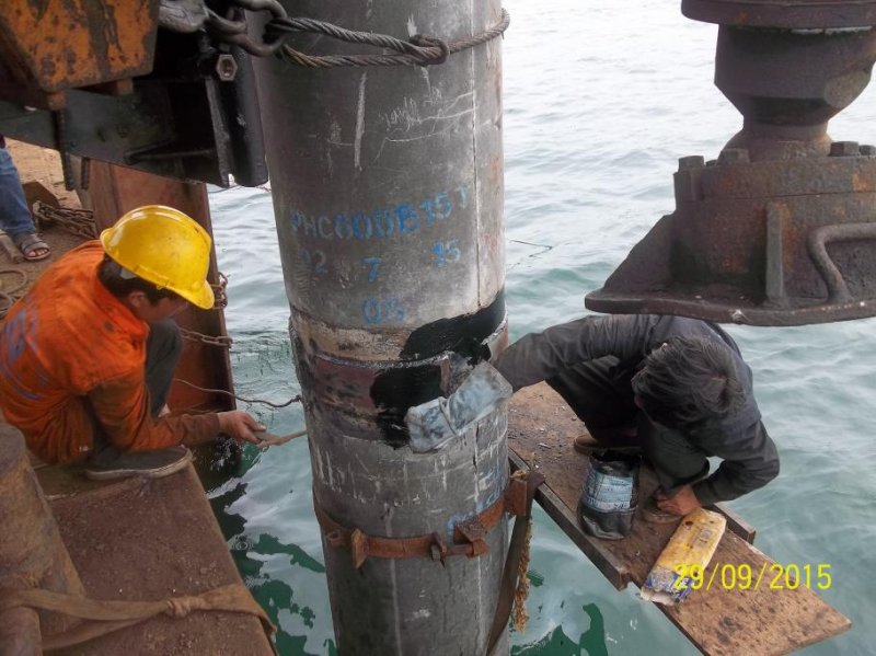

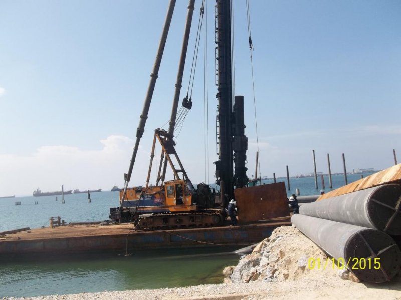

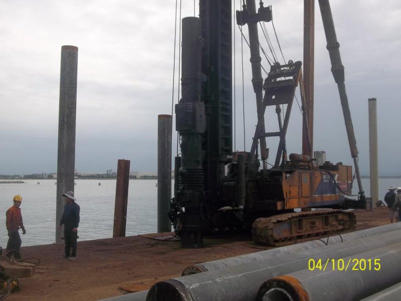

    Công trình này là công trình cảng ở Vịnh Dung Quất Quảng Ngãi đang thi công nhưng do Chủ đầu tư thích giá rẻ nên chọn Nhà thầu này. Nhà thầu này là 1 cty tư nhân nhỏ và kém năng lực, (em thấy thuê lại thiết bị và nhân công bên cty Thăng Long 89) là hiểu năng lực ông này chưa đủ trình. Nhưng khổ nữa là ông Thăng Long 89 lại chuyên thi công móng cầu các kiểu, chưa xuống nước bao giờ. Nay ổng vác cái búa Degma để trên xà lan(như em đính kèm hình) để đóng cọc cầu cảng.
    Khác với Biện pháp thi công họ đã đề ra trong hồ sơ Biện pháp thi công.(Biện pháp thi công bên thiết kế đưa ra là dùng búa treo kết hợp sàn đạo để thi công đóng cọc.) Em là tư vấn giám sát (mới ra nhận việc). Mới thấy bptc này là không đạt yêu cầu rồi, và lên tiếng yêu cầu tạm dừng thi công hạng mục đóng cọc vì bptc không phù hợp. Xe búa này chỉ chơi kiểu đóng trên bờ và tiếp cận vị trí tọa độ cọc gần thôi. Xe búa này mà đưa lên xà lan và đóng thì không hợp. Ngoài ra còn cách neo giữ xà lan phải đảm bảo ổn định, may ra xe búa này mới làm việc ổn đc.
    Định vị tim cọc trên hệ sàn đạo 2 tầng rồi hạ cọc là đảm bảo. Ở đây mấy ông này cho xe cẩu cọc lên rồi đứng trong bờ dùng toàn đạc định vị tim cọc, làm sao mà chính xác đc, cả con xe búa to như con khủng long thế kia mà cứ bảo nó lắc sang trái lắc sang phải, gần máy xa máy mấy phân thì khó hơn lên trời. Cho nên từ bữa giờ Nhà thầu này đóng cọc, thì thời gian định vị cái cọc là gần 2 tiếng, có hôm hơn 2 tiếng chẳng làm ăn được gì, bèn cho nghỉ, viện cớ nước sâu và biển độngđể nói ko thi công đc (trong khi ở trong vịnh Dung Quất đã có đê chắn sóng to vật vã kia rồi, điều kiện nước yên như trong ao, nói chung là sóng và nước ít ảnh hưởng)
    Trong văn phòng công ty em (đơn vị tư vấn giám sát) thì cứ bảo cố gắng tạo điều kiện cho họ làm, nên em đành tiếp tục cố gắng hợp tác. Buồn ghê các anh à. Thế này thì chất lượng và tiến độ công trình không đảm bảo rồi. Đóng cọc lệch là chuyện sẽ luôn luôn xảy ra, ngoài ra sẽ có nguy cơ gẫy cọc là rất cao.

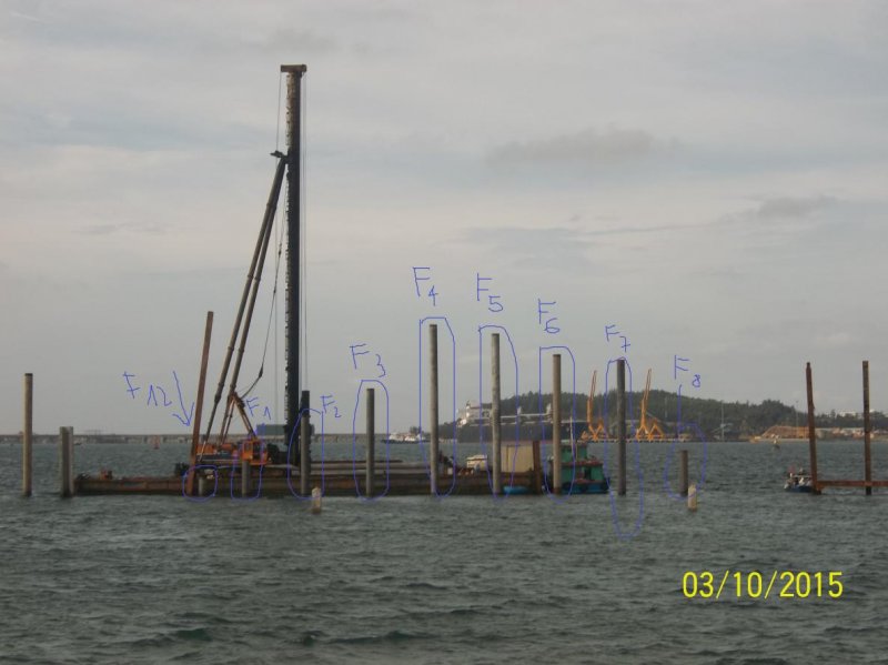

    Bác nói đến chuyện này làm em nhận ra đó là 1 manh mối cho bức hình em đính kèm bên dưới. cọc thiết kế 30m mà có 1 số cọc đóng dư tới 8 đến 11m. Em đang không biết là có phải cọc gặp chối giả hay không. Bảo ông kỹ thuật bên nhà thầu thi công hôm sau gõ lại các cọc này xem, chắc chắn nó xuống đó, ổng cũng lờ lớ lơ, vì sợ gãy cọc. Nghe nói ngày trước đất này thuộc cảng DOOSAN họ hút cát tương đốí nhiều dưới khu nước lên lấp bãi ở khu vực đó, giờ chỉ còn lại sét và lớp bùn do dòng chảy gây ra. Khu vực đang đóng cọc là vị trí cạn trên bình đồ là khoảng 4-5 mét nước, nghĩa là vị trí đó là đồi sét, hoặc đá mồ côi như bác Cua Lớn nói, Đáng xem xét.
    Dưới đây là hình môt số cọc đã đóng, nhìn như chưa đóng hết, :-B[​IMG]

    Quay sang gõ tiếp em F1 và F8 xem độ chối bao nhiêu, khác nhau thế nào. Good luck!
    À, các bác kiểm soát độ chối ra làm sao mà dừng đóng sớm vậy?

    Bên kỹ thuật nhà thầu họ quan sát bằng máy toàn đạc, đếm búa. Quá trình cọc đóng xuống đều thì tiếp tục đóng, đến khi thấy búa có vẻ đóng mạnh và pitton nảy lên cao thì dừng lại. Và cho em (giám sát) quan sát bằng máy toàn đạc, nổ 10, hoặc 20 búa để xem độ chối ạ.
    Độ chối thiết kế là 10 búa 3 phân. (3,3 mm)
    Cái này em cũng đang phân vân, bối rồi muốn hỏi kinh nghiệm các bác ạ. ví dụ lúc nổ lại búa để kiểm tra thì nó xịt mấy phát mới nổ lại (do búa cũ). Và những nhát búa năng lượng có vẻ không đều không bằng nhau, mạnh nhẹ khác nhau, thì quan sát độ chối có lưu ý gì không bác hả?
    Em cảm ơn bác.

    Về độ chối cọc khi test bác phải đảm bảo búa đóng đủ năng lượng nhé. Chứ bác mang búa tạ ra gõ thì đổ chối có mà cả triệu nhát / CM :) Chúc bác sớm hoàn thành nhiệm vụ!
