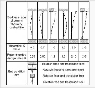

    Mọi người ơi xin cho hỏi cái Efective length factor K tính như thế nào vậy ạ.
    Trong môn SBVL khi tính ổn định cho thanh chịu nén thì như hình vẽ.
    Mà sao trong mục 3.3.1.d (API)lại có những hệ số 0.8?Giả sử như 1 thanh tại bởi hai nút thì mình xem như nó ngàm hai đầu (phải không vậy) theo như trên có phải là nhập 0.5.
    Còn một số thanh không thuộc đối tượng như trong bảng 3.3.1d thì phải làm sao?
    Ah, nhờ mọi người chỉ cho Brace, unbrace có ý nghĩa gì luôn?

    Hi bạn,
    1. Thanh brace là thanh chéo trong kết cấu jacket có dạng chữ K, T, X hoặc Y ==> Sử dụng effective length
    Thanh Un-Brace là các thanh ống chính, không sủ dụng effective length.
    2. Mỗi sách, tiêu chuẩn có một rule đặc trưng về cơ sở lý thuyết, phương pháp luận và giả thiết ban đầu, tức là chúng có các khuyến cáo không hoàn toàn giống nhau là bình thường
    3. Bạn đọc topic ở links để hiểu rõ như thế nào là Efective length factor K.

    Theo mình nghĩ, những hệ số k theo sbvl mà bạn đưa ra trong hình vẽ là đúng với điều kiện các liên kết là lý tưởng, ngàm thì phải ko có bất kỳ chuyển vị nào, thực tế ko đáp ứng được điều này nên hệ số k nó khác, và chắc nó đc xác định dựa vào nhiều thí nghiệm, kinh nghiệm thiết kế,...
