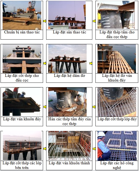

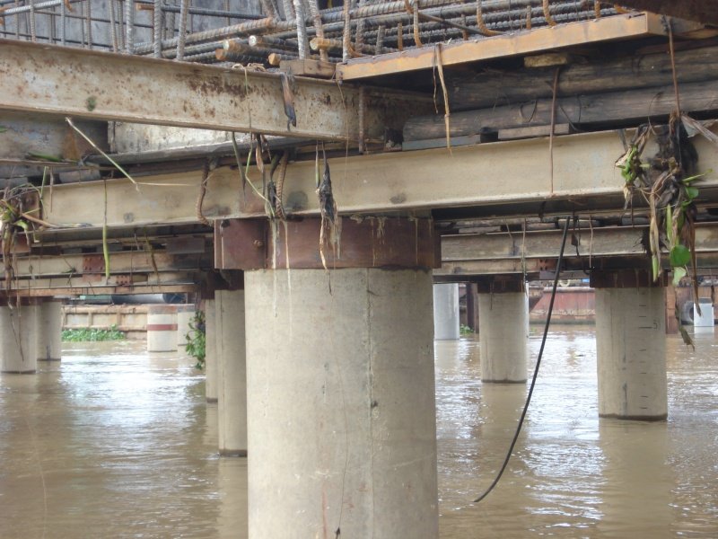

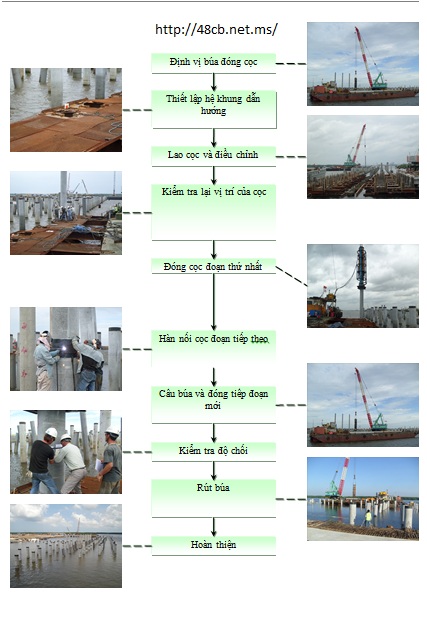

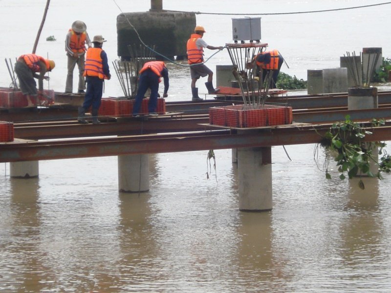

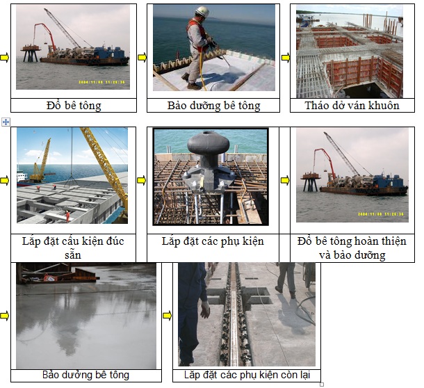

    Đối với các công trình bình thường thì việc ghép coppa để đổ bê tông là chuyện hoàn toàn bình thường và không có gì quan ngại, tuy nhiên khi thi công cảng, cọc đóng và cao độ đầu cọc nơi ghép coppa cách xa mặt đất, tức là không có điểm tựa khi ghép coppa thông thường.
    tuy nhiên nhờ lợi dụng đầu cọc bê tông li tâm, người ra đã chế tạo ra những cái gông bám vào đầu cọc, nhờ vậy mà vấn đề được giải quyết, với các bạn đã kinh qua thì còn biết các thi công, chứ nhưng người mới vào nghề chắc phải tham khảo đính kèm ở các hình dưới đây
    Hình 1: Biện pháp thi công cầu cảng 01
    Hình 2: Biện pháp thi công cầu cảng 02
    Hình 3: Biện pháp thi công cầu cảng 03
    Hình 4: Biện pháp thi công cầu cảng 04
    Hình 5: Biện pháp thi công cầu cảng 05
