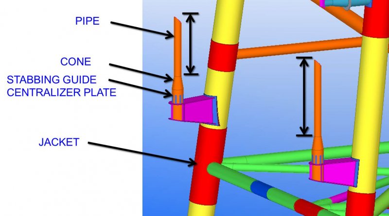

    Boatlanding Stabbing Guide - Dẫn hướng để lắp giá cập tàu
    Loại thiết bị này được chế tạo nhằm mục đích dẫn hướng và liên kết giá cập tàu vào kết cấu.
    Khi mô hình tính toán kết cấu Jacket bằng phần mềm Sacs, thiết bị này không được mô hình mà chỉ được kết vào bằng một loại tải trọng thay thế, có giá trị là trọng lượng bản của thiết bị.
    Hình 1: Boatlanding Stabbing Guide
    Hình 2: Lắp đặt boatlanding
    Hình 3: Chi tiết
