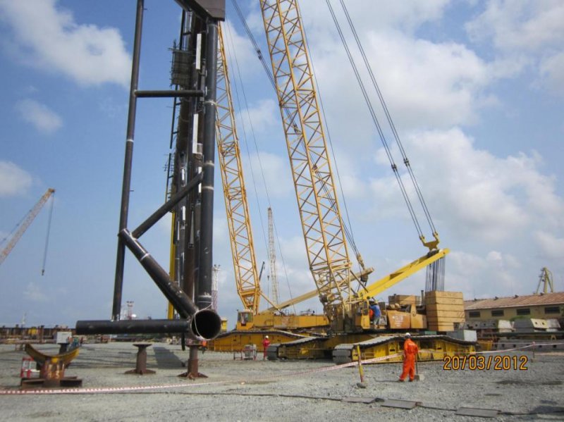

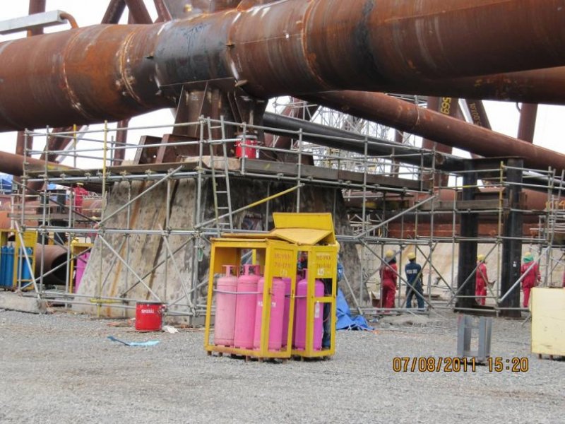

    Hồi trước khi chưa được đi công trường, lúc tính toán xoay lift-boat không biết cái gối xoay hình dáng với cả kích thước nó như thế nào mà tính cho chuẩn, thành ra vừa làm vừa hỏi loạn hết cả lên. may mà có ông anh ông ý chụp cho cái hình về gối xoay, cũng đỡ được phần nào. ae đang là sv có thể sử dụng khi là đồ án thi công, các tân kỹ sư ctb thì có thể xem để tham khảo khi làm các công việc liên quan.

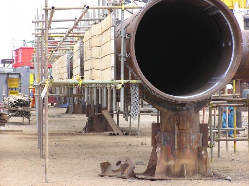

    Thêm một ảnh nữa về gối xoay

    E đang làm cái giàn PEARL mà gối đỡ phải đến gần chục mét, như thế có cao quá không a, e thấy cái gối thông thường chỉ tầm 2 đến 5m là cùng, nhưng giàn của e gối đỡ không cao 9m thì MUDMAT chạm đất mất. mà bây giờ tính toán số gối đỡ thì người ta tính toán theo tiêu chuẩn nào hả a, có tính theo API nữa không? a có tài liệu nào tính toán phần này up lên để ae tham khảo với.

    Chú làm giàn kiểu gì mà gối đỡ cao thế? chả ai cho phép gối cao thế cả. mất ổn định khi thi công và chế tạo.
    Gối đỡ chỉ phục vụ lúc quay panel, còn còn giàn được thi công trên đường trượt. mà đường trượt hiện cao nhất cũng chỉ được 2m (tại vietsov)
    nến là chú xem lại phương án

    nhưng gối đỡ không cao tầm ấy thì MUDMAT & SEA DECK chạm đất mất, e vẽ SAP và tính chiều dài rồi, gối đỡ đúng phải như thế.
    Giàn của e là giàn PEALR, đây là giàn kiểu Monopod, được Vietsov thi công, giàn này rất đặc biệt, nó dùng để đỡ đầu giếng.
    E làm xong phần quy trình thi công rồi nhưng đến phần tính toán thì lại thấy khó quá, do không có tài liệu tham khảo, riêng phần gối đỡ đã đau đầu rồi ây, còn tính toán cẩu khối chân đế lên sà lan nữa, a có tài liệu nào giúp e với.

    vấn đề của em nằm ở chọn phương án thi công trên bãi đó. có nhất thiết fai thi công theo phương nằm ngang kiểu panel ko, bởi có phương án thi công theo phương đứng của kiểu dàn này đã được thưc hiện ở nước ngoài và phương án hạ thủy của nó có thể dùng trailer chứ không nhất thiết phải là cẩu.

    e lập quy trình xong hết rồi, nhưng cái thi công theo phương đứng nó có gối tựa cao gần chục mét ấy, khi Transportation cũng thế, on the Barge cũng phải cần gối như thế, thế thì tính toán Motion and Seafastening chắc mệt lắm ấy.

    NONO! khi giàn được thi công xong trên bãi nó sẽ có tư thế đứng thẳng,việc đặt gối đỡ sẽ không cao như phương án thi công nằm ngang, khi hạ thủy dùng trailer vận chuyển trong tư thế thẳng đứng, vì vậy vấn đề gối đỡ sẽ được giải quyết bằng phương án này.

    gối đỡ cao 10m thì lúc tính chất làm việc và chịu lực sẽ khác rất nhiều, khó khăn cho cẩu nâng, quay panel, các panel lại nằm trên một mặt phẳng nghiêng nên tổ hợp rất khó

    Ko biết bác admin đã thấy tận mắt cái gối xoay mà bác post lên chưa. Thực tế thì cái gối đó chỉ đỡ trong lúc lay-out panel, vì cái leg mà nó đang đỡ sẽ ở phía trên cao (sau khi roll-up). Gối xoay nằm ở leg còn lại ấy.
    Trong trường hợp gối xoay cần thiết kế cao thì có thể xem xét dùng kết hợp gối bê tông và thép để tăng độ ổn định và khả năng chịu lực của gối.
