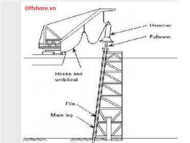

    Cọc đóng trong ống Chính (Pile in Legs)
    Ưu Điểm:
    •Thi công dễ
    •Thời gian thi công ngắn
    •Giá thành rẻ
    Nhược điểm:
    •Chỉ phù hợp với Công trình loại nhỏ đòi hỏi sức chịu tải cọc không cao.
    Tiết diện và kích thước cọc phụ thuộc vào tiết diện Ống chính
    Hình 1: Pile in Legs
