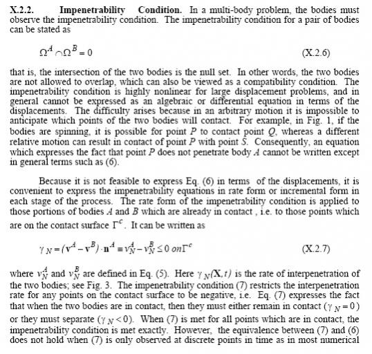

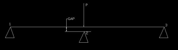

    2. Vấn đề bạn chỉ mới làm những bài toán đơn giản như lifting hay transportation (một trường hợp chỉ chịu kéo và một trường hợp gối chỉ chịu nén) Như thế cả hai trường hợp này không sử dụng đến GAP SPACING.---> Như mình nhận xét ở trên kết cấu này là kết cấu thực.
    Tuy nhiên, trường hợp này lại khác à. Ví dụ trường hợp dưới, bạn trả lời mình Gối 2 có thực hay không (mô hình vào hay không)? và bạn làm gì để mô hình nó? Liên kết thế nào? Có giải phóng nội lực của thanh liên kết gắn vào hay không? Trả lời được thì bạn sẽ hiểu điều mình nói.

    Bạn HWB cứ nói rõ ra là bài toán gối chuyển vị cưỡng bức đi cho nó nhanh. Anh em phần lớn đang nói về GAP COM/TEN. Cái bạn đang nói là bài toán Load-out với phần tử GAP được khai báo ở file gapinp.* mà không khai báo trực tiếp trong mô hình. Bài toánLoad-out mấy anh em ở M&C và XNXL vẫn làm hàng ngày. Bạn HWB và các anh em khác có kinh nghiệm gì về bài toán Load-out với phần tử GAP thì chia sẻ cho anh em học hỏi.

    Đúng là bạn không biết thì đừng tỏ ra nguy hiểm đi, mình chẳng nói cưỡng bức ở đâu cả, vấn đề là có một cái gối, mà cái gối này không chạm vào dầm, nó có khoảng hở giữa dầm (tiếng anh gọi là GAP đó), dầm chịu tác động của tải trọng tập trung P, bạn có thể mô hình kết cấu đơn giản không? Chứ đừng phán là chuyển vị cưỡng bức mà người biết đọc vào người ta cười cho.

    Mình xin trích dẫn
    Wishbone, This feature creates a wishbone element between two coincident joints, joints that occupy the same point in space.
    "Note: This feature requires the existence of two joints that occupy the
    same x, y, and z coordinates.
    Wishbone elements are elements that allow separate components to be constrained for translation perpendicular to a member while allowing translation along the member. They are typically used to simulate I) jacket leg to pile ungrouted connectivity at elevations where internal spacers exist in the leg, or 2) conductor to conductor framing connectivity where the conductor is not constrained vertically."
    Với kinh nghiệm của mình, liên kết Leg to Hull không thể là wishbone được, còn nếu bạn có thể dùng wishbone được xin chỉ giáo.
