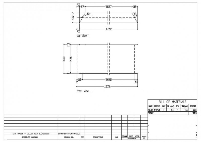

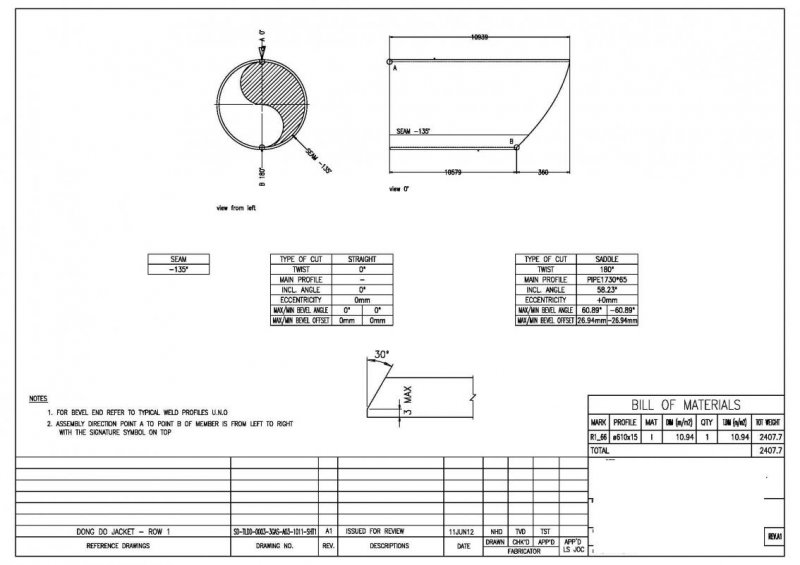

    Sau khi có thiết kế chi tiết cho công trình, nhà thầu chế tạo ( Fabricator) sẽ tiến hành phần việc triển khai bản vẽ shopdrawings (bản vẽ chi tiết phục vụ cho việc thi công chế tạo). Mọi phần việc cho việc chế tạo sẽ bắt đầu từ bản vẽ Shopdrawings.
    Trong nội dung của tập bản vẽ Shopdrawings sẽ thể hiện các thông tin:
    -Sắp xếp các phần tử( General Arrangement )cho một phần nhất định của công trình
    - Chủng loại vật tư dùng cho phần tử
    - Các thông tin chi tiết (hướng, kích thước...) phục vụ cho việc cắt profile của phần tử.
    - Code nhập vào máy CNC (nếu việc cắt profile sẽ thực hiện bằng máy CNC thay vì cắt thủ công).
    - Thống kê khối lượng (Bill of material) của các phần tử có trong tập bản vẽ Shopdrawings đó.
    Một ví dụ về bản vẽ shopdrawing:
      Kích thước:
      88.7 KB
      Đọc:
      Kích thước:
      84.2 KB
      Đọc:
