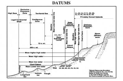

  5. SteelMan
    Aug 9, 2012
    Anh xem xem biểu đồ ở dưới để hiểu thêm về khái niệm "Chart Datum". Anh em trao đổi thêm việc chuyển đổi Độ sâu hải đồ về Cao độ quốc gia theo Hệ tọa độ quốc gia.
