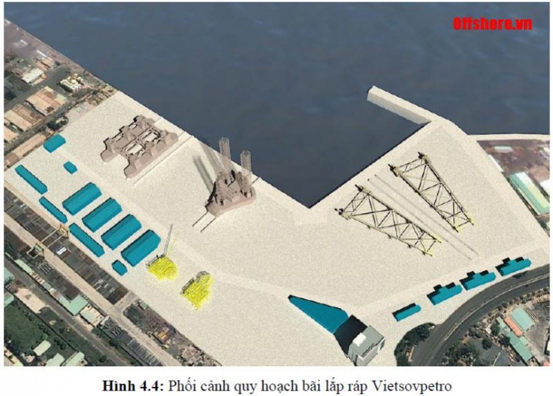

    Theo thông tin bên nề, khu vực bãi VSP sắp tới có thể được cải hoán để chế tạo được thêm những loại giàn như: Jackup, semi...
    Hình 1: Bãi VSP trong kỳ vọng tương lai

    Đề nghị bạn hoangtu không vẽ bậy và đưa tin sai sự thật nghen :) Thông tin, hình ảnh này mà đến tai PVN là các bác VSP bị mắng ngay. Ông em PVS đang ở bên cạnh việc làm không hết mà VSP lại dám quy hoạch chế tạo jackup à.

    Hình ảnh trên được trích dẫn từ một bài báo, ở đó tác giả thể hiện những trăn trở khi nhìn thấy cơ sở vật chất và diện tích bãi chế tạo OCD-VSP chưa sử dụng hết công suất và chưa tương xứng với tiềm năng đáp ứng hiên có của bãi.
    Tác giả mong muốn biến bãi chế tạo OCD-VSP thành khu căn cứ đóng mới và chế tạo các dạng CTB hiện đại vào dạng bậc nhất khu vực ĐNA và thế giới.
    Tác giả không hề cố ý tranh chấp hay tranh giành phần việc giữa các cty AE
    Bài báo chỉ mang tính chất tham khảo, bới để hiện thực hóa phải là cả một chặng đường rất dài phía trước.

    Chỉ là vui thôi mà hoangtu. Dưng mà nếu như bạn liên lạc được với tác giả bài báo thì nói bác ấy sửa cái hình đi. Mép cảng VSP (trong hình) cao khoảng 5m so với mặt nước, lại thẳng đứng nữa liệu định cho em jackup và Semi-sub phi xống nước như xuồng cứu sinh hay sao? Hay là cho xe trailer chở em nó lên sà lan rồi đưa ra ngoài đánh chìm như với jacket?
  10. real-07
    Đai ca là thầy bói hay sao mà biết hay vậy? nhìn thứ hình vẽ vớ vẫn mà biết được là mớn nước cao nhất cách mặt cảng 5m. khâm phục khâm phục.
    Có khi nào hình vẽ mô hình phải hiển thị chính xác tuyệt đối ko?
