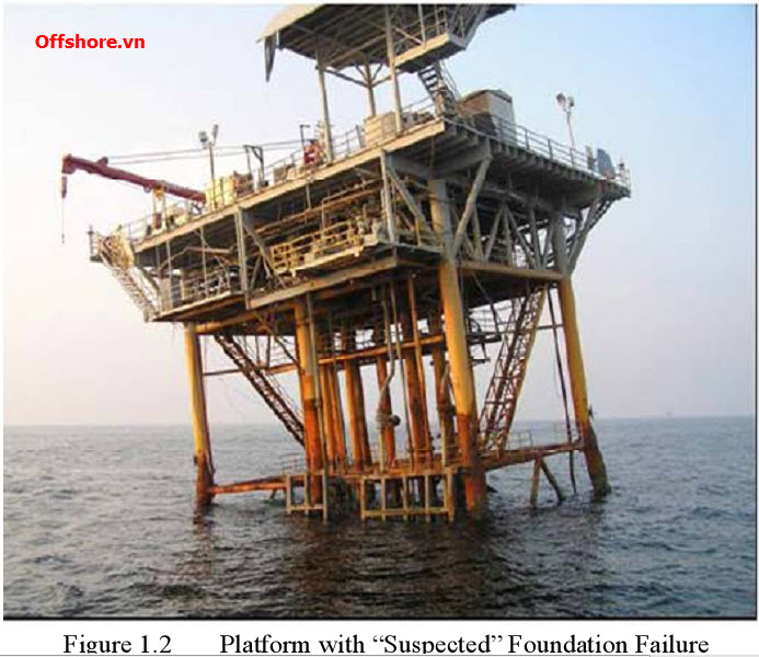

    4/ Một số hình ảnh về sự cố do cọc>
    Hình 1:Giàn bị nghiên do sự cố cọc lún không đều

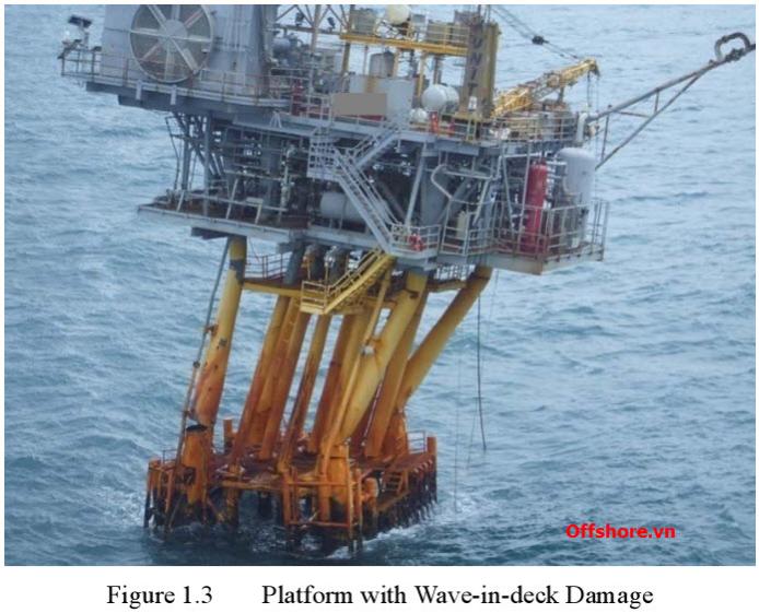

    Hình 2: Dạng bị nghiêng do tải trọng ngang vượt ngưỡng thiết kế
