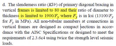

    Khi đóng đoạn đầu tiên của cọc váy thì sau khi hạ cọc váy xuống ống vay xong để nó tự chìm một đoạn. Sau đó mới đóng cọc. Lúc này để tính độ mảnh của cọc váy ta coi liên kết là ngàm hay là ngàm trượt vậy ? (liên quan đến hệ số liên kết 2 đầu K trong công thức độ mảnh kxL/r)
    Độ mảnh của cọc váy cho phép là bao nhiêu ạ ?

    Độ mảnh của cọc nói chung và cọc váy nói riêng hoàn toàn tương tự với các phần tử dạng ống (tubular) khác. công thức kiểm tra theo các công thứ khá tường minh trong API như bạn đã đề cập.
    Khi đóng đoạn đầu tiên của cọc váy thì sau khi hạ cọc váy xuống ống váy xong để nó tự chìm một đoạn. Sau đó mới đóng cọc. Lúc này để tính độ mảnh của cọc váy ta coi liên kết là ngàm (thường lấy k=2.1)
    Độ mảnh cho phép lấy tương tự như các member tubular khác quy định rõ trong API nhé.

    cảm ơn anh vì đã trả lời. em cứ nghĩ mọi người bận ko trả lời được. tuy nhiên nếu độ mảnh 80 và k là 2.1 , chiều dài đoạn tự do là 43m thì em tính ra cọc váy có đường kính lên tới hơn 3m và chiều dày khoảng 0.08m. như vậy có to quá không ạ ?
