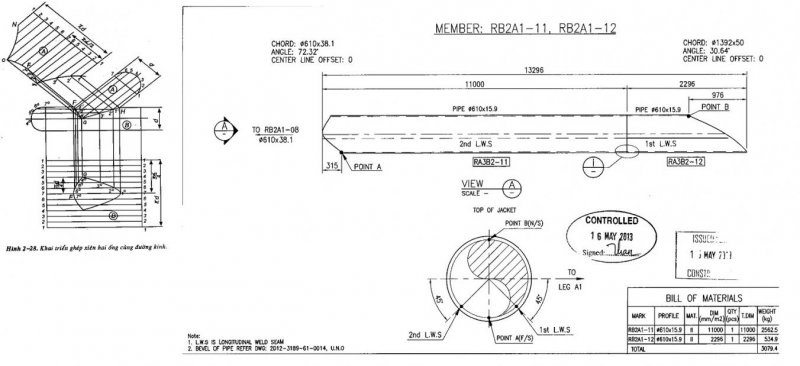

    - Để khai triển ống xiên (ống nhánh) trước tiên cần có các thông số đầu vào như :
    đường kính ống nhánh: d
    chiều dày ống nhánh: t
    đường kính ống chính: D
    góc tạo bởi 2 tim trục ống (nhỏ hơn 90độ)
    độ lệch tim trục của ống nhánh và ống chính.
    - Nếu khai triển bằng tay thì bạn có thể
    1. dùng cách thủ công như trong phần khai triển hình gò ( Giáo trình công nghệ hàn ) có viết khá chi tiết
    2. dùng phần mềm hoặc file excel để hỗ trợ xuất ra biên dạng hay thông số để vẽ biên dạng. tuỳ vào đường kính ống lớn hay nhỏ mà số điểm khai triển nhiều hay ít để đường biên dạng ống được chính xác.
    Sau khi có các thông số thì thợ cắt sẽ vẽ biên dạng của ống trên giấy bìa cứng (gọi là dưỡng lấy dấu) để lấy dấu biên dạng giao của ống nhánh.
    Dưỡng lấy dấu được ốp vào ống dựa vào điểm min ( hoặc max thường lấy min) tương ứng với điểm thấp nhất trên dưỡng lấy dấu
    như bản vẽ shop trên là điểm A tương ứng với điểm H trong phần khai triển
    - lưu ý: khi khai triển ống nhánh sẽ khai triển cho đường biên dạng bên trong của ống nhánh có đường kính là d1=d -(2 x t).
    Chỉnh sửa cuối: 20/1/15
