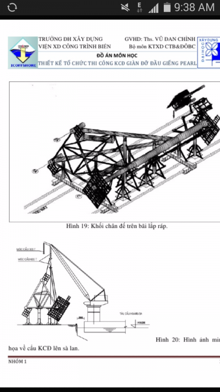

    E đang làm đồ án này.Chỗ bố trí dầm gánh để thi công hạ thủy bằng trailler e k hình dung được nó bố trí kiểu gì.Các anh có kinh nghiệm Help e phát với.

    Đồ án này em đang thắc mắc cái gối đỡ cao.Nó cao quá.Với lại thi công ghép Panel 2A-C kiểu gì với Panel 1A-C a ạ.Với lại đặt dầm hạ thủy kiểu gì và cho trailler vào kiểu gì khi mà gối của mình rất cao.Nay đi thông đồ án thấy xoắn mấy cái này k biết trả lời sao :((

    1/ Cái gối đỡ cao hay thấp, béo hay gầy hoàn toàn có thể chỉnh sửa theo yêu cầu của bên thi công nhé. từ những yêu cầu ban đầu về khả năng chịu lực, khả năng thi công lắp đặt của panel mà người ta cho ra đời các gối đỡ.
    2/ Thi công ghep Panel 2A-C với Panel 1A-C bằng phương pháp roll-up (quay lật) hoặc bằng cách dùng cẩu đưa panel 2A-C lên rồi dùng cẩu cố định để hàn nối với panel 1A-C
    3/ Dầm hạ thủy thì đặt trưc tiếp trên trailer và sà lan, khi hạ kết cấu jacket xuống trailer để xuống sà lan người ta sử dụng hệ thông kích thủy lực trên Trailer đẻ nâng hoặc hạ dầm hạ thủy sao cho phù hợp với chiều cao thiết kế của gối đỡ.

    Cảm ơn a.Đã thông suốt một ít.Gối đỡ cao 20 mấy m thì làm sao để kích trailler lên để nhận tải đc.Trong khi đó trailler chỉ cao có 1 mét mấy cộng dầm hạ thủy nữa là 2m-3m là max.Phương án đặt dầm hạ thủy này nếu có hình ảnh thì tốt quá.Bác biết ai có sent dùm em với ạ.LÀm đồ án thi công thầy tuấn vặn kinh quá :((

    SPMT ( mà các ông gọi là Trailer) lấy ví dụ với loại Kamag K24-06 thì khi di chuyển nó cao 1490mm, và có thể hạ thấp nhất xuống chiều cao 1140mm trong quá trình sắp đặt vào vị trí.
    Xem thêm ảnh đính kèm. Trong ảnh có 2 cái dầm gánh, hai dầm gánh này đặt trên các gối cao 1450mm. Khi chuẩn bị hạ thủy trailer sẽ hạ chiều cao xuống 1140mm để chui dưới dầm gánh, sau đó trailer nâng chiều cao lên 1490mm rồi cõng cả hệ kết cấu di chuyển lên sà lan. Trên sà lan bố trí sẵn các gối đỡ cao 1450mm, chân đế khi di chuyển tới vị trí cuối cùng thì trailer sẽ hạ thấp xuống 1450mm và đặt dầm gánh lên hệ gối đỡ bố trí sẵn đó.
    Sau đó trailer hạ thấp xuống 1140mm để rút ra khỏi hệ, kết thúc việc vận chuyển lên sà lan bằng trailer.
