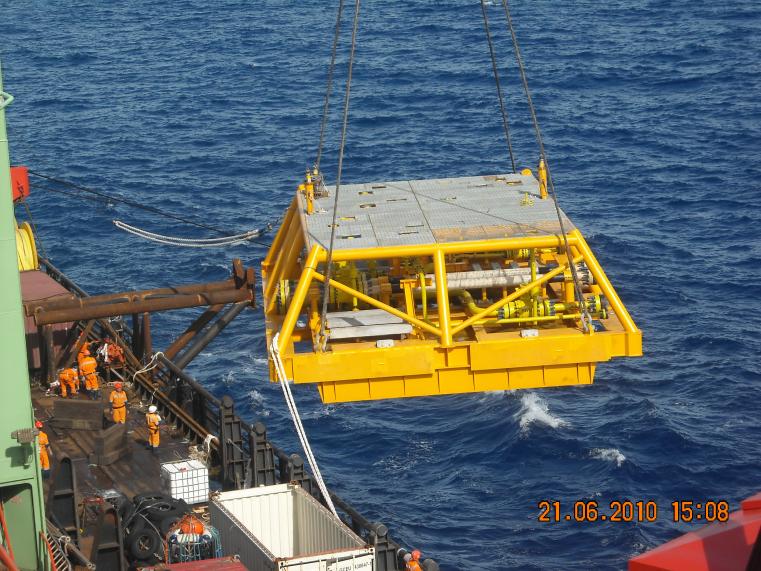

    Hình 1: Hình ảnh thực tế Plem/Plet (thiết bị giữ cố định đầu đường ống ở đáy biển)
    Hình 2: Mô hình Plem/Plet
    Ngoài những câu hỏi của bác Tiến sỹ giấy, em cũng bổ sung một vài câu hỏi liên quan, rất mong các tiền bối tận tình chỉ bảo:

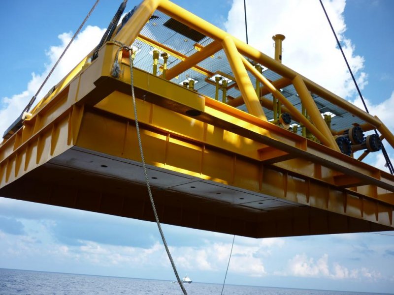

    Gửi anh em thêm một số hình ảnh PLEM để tham khảo.

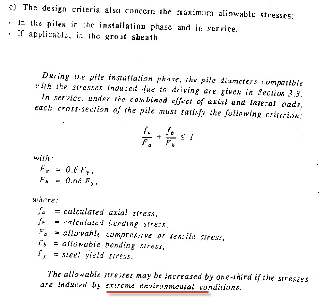

    AE đọc trong cuốn: Offshore Pile Design, trang 13, có nói tới ảnh hưởng của lực môi trường trong quá trình đóng cọc.
    Và đây là nội dung mà người ta đề cập:
    Bổ sung cho Mr Hoangtu về hai yếu tố đồng thời cũng là mục đích của bài toán Pile Drivability, khi chọn búa đóng cọc:
    Có điều là ngoài công trường, chưa thấy có thiết bị đo ứng suất trong quá trình đóng nên người ta chỉ dựa vào độ chối mà búa đo đc khi đóng.
