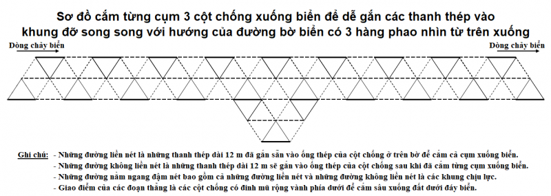

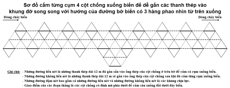

    1.1. Phương án khung đỡ chỉ có 3 hàng phao:
    Sơ đồ khung đỡ song song với hướng của đường bờ biển có 3 hàng phao như trong hình sau:
    Khung đỡ chỉ có những cụm 4 cột chống, nhưng cần có cầu để vào khung đỡ nên có thêm 1 cụm 3 cột chống để làm thêm cầu chữ Y. Do chiều rộng khung đỡ đã thu hẹp bớt, lại có thêm điện gió và điện mặt trời trong tầng liên kết trên của khung đỡ nên chỉ tính chiều cao của phao là 2,6 m và các đinh mũ ở phía dưới cột chống cần dài hơn cho khung đỡ được vững chắc hơn. Nó chỉ có 3 hàng phao nhưng do chỉ dùng những cụm 4 cột chống nên chiều rộng của khung đỡ lên tới hơn 41 m. Do hàng phao thứ 1 và hàng phao thứ 2 so le với nhau nên sản lượng điện của hàng thứ 2 không kém nhiều so với hàng thứ 1. Hàng phao thứ 3 bị 2 hàng phao trước che sóng nên sản lượng điện sẽ giảm bớt nhiều hơn.

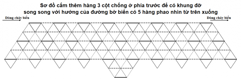

    Trong phương án khung đỡ có 3 hàng phao, nếu thấy lượng điện ở hàng phao thứ 3 không kém nhiều so với 2 hàng trước thì có thể cắm thêm 1 hàng các cụm 3 cột chống ở phía trước và gắn thêm những thanh thép dài 12 m để nối chúng lại với nhau sẽ trở thành khung đỡ có 5 hàng phao cho khung đỡ vững chắc hơn, sản lượng điện sẽ tăng thêm hơn 60% và giá thành phát điện sẽ giảm đi. Sơ đồ khung đỡ song song với hướng của đường bờ biển có 5 hàng phao như trong hình sau:
    Khung đỡ thẳng góc với hướng của đường bờ biển cũng chỉ cần cắm thêm 1 hàng 4 cột chống và gắn thêm những thanh thép dài 12 m để nối chúng lại với nhau là sẽ có khung đỡ hình lượn sóng với 5 hàng phao.
    Nếu thấy lượng điện ở hàng phao thứ 5 không kém quá nhiều so với 2 hàng đầu tiên thì có thể cắm thêm 1 hàng các cụm 3 cột chống ở phía sau và gắn thêm những thanh thép dài 12 m để nối chúng lại với nhau sẽ trở thành khung đỡ song song với hướng của đường bờ biển có 7 hàng phao như trong các bài trước. Đối với khung đỡ thẳng góc với hướng của đường bờ biển thì ta cắm thêm 1 hàng các cụm 4 cột chống và gắn thêm những thanh thép dài 12 m để nối chúng lại với nhau để trở thành khung đỡ có 7 hàng phao.

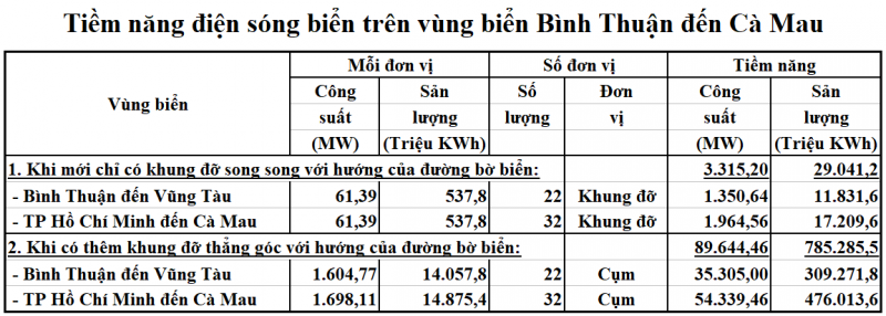

    Với cách tính tương tự như trong bài trước nhưng với phao chỉ cao 2,6 m ta có các kết quả sau:
    2.1. Sản lượng điện cho mỗi cụm điện sóng biển:

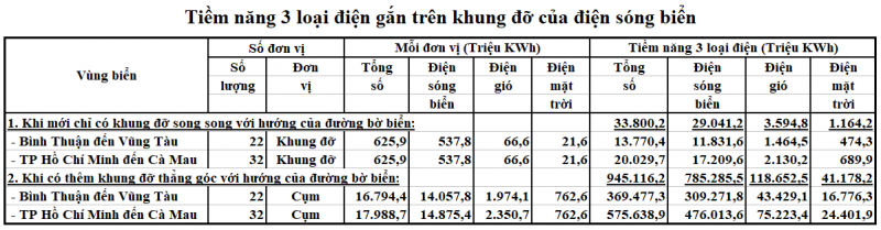

    2.2. Tiềm năng 3 loại điện gắn trên khung đỡ điện sóng biển:
    3 loại điện gắn trên các khung đỡ điện sóng biển trong vùng biển Bình Thuận đến Cà Mau sẽ có tiềm năng như sau:
    Sản lượng điện gió không giảm nhiều vì ngay trên khung đỡ chỉ có 3 hàng phao cũng có thể cắm thêm được 3 hàng cột điện gió nhỏ và các cột này đều cách nhau hơn 20 m.

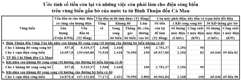

    Suất đầu tư cho thủy điện tạm tính như của nhà máy thủy điện Sông Lô 6 là 9,891 tỷ đồng cho sản lượng điện 1 triệu KWh/năm thì ta có kết quả tính toán được như trong biểu sau:
    Số tiền còn lại và những việc còn lại đã có trong biểu. Những việc còn lại chỉ là những máy phát điện một chiều với số lượng và công suất đã có trong biểu gắn vào các khung đỡ, các đường dây điện nối từ các máy phát điện một chiều đó tới trạm biến đổi điện sao cho hao tổn điện trên đường dây thấp nhất và xây dựng trạm biến đổi điện. Kính mong các chuyên gia về xây dựng công trình điện ước tính giúp hộ những việc còn lại đó sẽ hết khoảng bao nhiêu tỷ đồng và chiếm khoảng bao nhiêu phần trăm so với số tiền còn lại khổng lồ vừa ước tính cho từng vùng biển trong biểu trên. Từ đó ta có thể thấy được ngay giá thành phát điện của điện sóng biển làm theo kiểu hoàn toàn Việt Nam trên vùng biển Bình Thuận đến Cà Mau khi làm theo phương án khung đỡ chỉ có 3 hàng phao còn có khả năng rẻ hơn khá nhiều so với thủy điện hay không?
    Ngay cả phương án khung đỡ chỉ có 3 hàng phao thì điện sóng biển cũng đã có khả năng rẻ hơn thủy điện khá nhiều nên trong điều kiện vốn còn ít và để cho chắc ăn ta nên làm trước phương án này. Khi thấy lượng điện ở hàng phao thứ 3 không kém nhiều so với hàng phao đầu tiên thì nên cắm thêm 1 hàng các cụm 3 cột chống ở phía trước thành khung đỡ có 5 hàng phao cho khung đỡ vững chắc hơn, sản lượng điện sẽ tăng thêm và giá thành phát điện sẽ giảm đi. Nếu thấy lượng điện ở hàng phao thứ 5 không kém quá nhiều so với 2 hàng phao đầu tiên thì nên cắm thêm 1 hàng các cụm 3 cột chống ở phía sau thành khung đỡ có 7 hàng phao cho khung đỡ càng thêm vững chắc, sản lượng điện sẽ lại tăng thêm và giá thành phát điện sẽ lại thêm giảm bớt.
