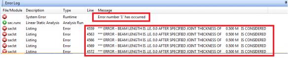

    EM tìm nguyên nhân các lỗi mà không ra
    663
    Bạn cần kiểm tra lại chiều dài của các member này.
    Theo báo cáo mà Sacs tìm ra thì, chiều dài của các phần tử đang có giá trị rất nhỏ (không thỏa mãn điều kiện D/t.
    Khi xem lưu ý tới các chiều dài của những đoạn segment length trong từng phần tử.

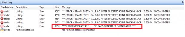

    dạ, vậy còn lỗi error in seastate - no sacs iv input. e nhập đầy đủ sao nó lại có lỗi đó thế a
  4. Khong
    Thường thì phần mềm nó hay báo lỗi liên đới
    Bạn cứ khắc phục cái trước, tự cái sau nó sẽ hết lỗi.
    Kinh nghiệm là khắc phục xong lỗi nào thì run để kiểm tra lại rồi mới giải quyết lỗi tiếp theo.
    Đối với lỗi "error in seastate"
    Bạn kiểm tra trong câu lệnh đầu tiên của sacs mở bằng datagen sau:
    "LDOPT SF NF+Z1.0250007.850000 -43.90 47.73GLOBMN CMBMPT"
    Nếu có câu lệnh này thì coi như khắc phục được lỗi "error in seastate"

    không biết có phải là là khai báo chiều dày member ko phù hợp không, nên xem xét lại khi chiều dày là 0.5m
