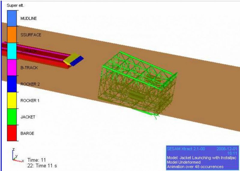

    Để có được hình ảnh và simulation như hình của bạn thì làm trong xtract như phần dưới.

    Chạy xtract và chọn launch.vtf
    Bật sang results => animation trên toolbar set frame và animate thế là ok
    Còn xuất sang file VIDEO thì ở trong toolbar đó bạn cũng tự tìm hiểu được

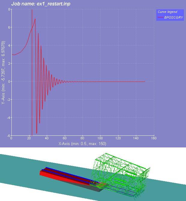

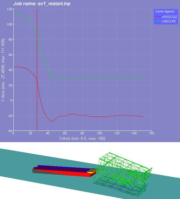

    Xin được mấy cái hình post lên "show hàng" cho anh em, xem cho vui thôi nhé.,

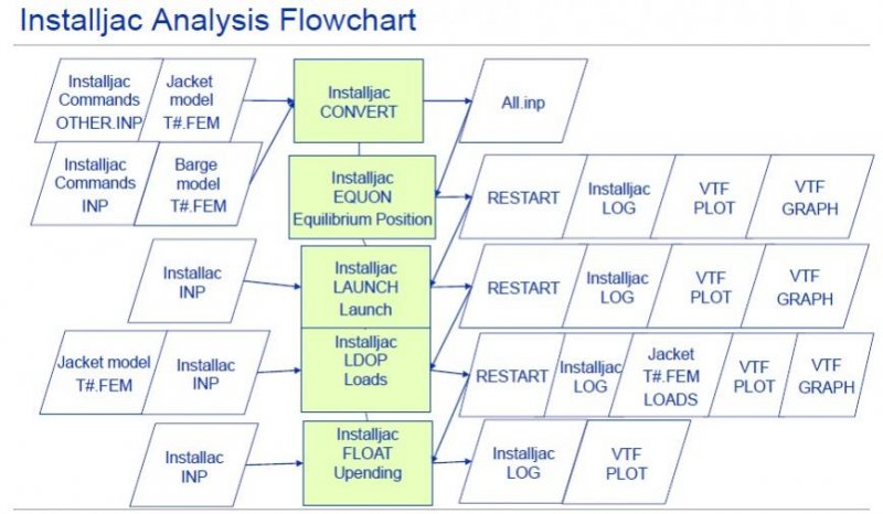

    Có flollow chart analysis ở như ở dưới mà chẳng hiểu gì cả, bạn Jacket có thể giải thích rõ cho anh em được không?
  9. jacket
    jacket Member
    1/5/13
    33
    Giống như mình trình bày bên trên thì flow chart này làm như sau.
    Tất cả các file tên *.INP sẽ là những file input đầu vào cho tính toán Launching và được đặt trong folder input.
    File Other.Inp mô tả các câu lệnh để installjac sẽ thực hiện (Trong này bạn phải mô tả sàlan (theo manual). Rocker arm và các đại lượng như Cm, Cd.... Jacket model (T1.Fem) như đã nói ở phần trên là model trong Genie sau đó xuất ra file FEM(nếu biết làm bằng Framework thì phải tạo thêm một file Endcut vì Frame Work không tự tạo endcut)
    File Installjac commands .INP (Có thể là file Position.inp, Launch.inp...) Là file mà mình viết các câu lệnh để phần mềm thực hiện (ví dụ file Launch.inp bạn viết câu lệnh kêu phần mềm phải chạy launch....)
    Barge model (T100.FEM là file trống, installjac cần file này để coi như có barge)
    Tất cả các file này phải đặt trong Folde INPUT (vì nó là input đầu vào để thực hiện các bước tiếp theo)
    InstallJac CONVERT là đặt các file theo đúng vị trí trong INSTALLJAC
    Vào brix (còn nếu không bạn có thể chạy Installjac trực tiếp bằng DOS) Bật installjac và chạy EQUON (tức file Position để tìm trạng thái Equilibrium). Installjac sẽ tạo ra các file Restart (check lại các giá trị) Log (kết quả (VTF) file này chạy trong xtract để simulation. VTF graph tạo graphic như 2 hình bạn up bên trên (2 hình đó là. HÌnh 1 BARGE POSITION-COG và hình 2 là clearance from seabed của Jacket va JACKET POSITION-COG Z-HEAVE)
    Tương tự thế thì bạn sẽ hiểu được flow chart trên

    Để chạy launching bạn phải chạy tuần tự theo đúng cái flow chart này. Tức là phải chạy Equi trước để có file restart rồi mới chạy tiếp được launch rồi chạy các bước tiếp theo... Còn các file LOG và VTF là file kết quả.
