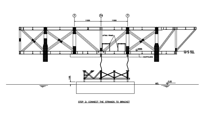

    Giới thiệu anh em một phương pháp lắp đặt kết cấu ngoài biển bằng phương pháp dùng sự hỗ trợ của strand jacks.

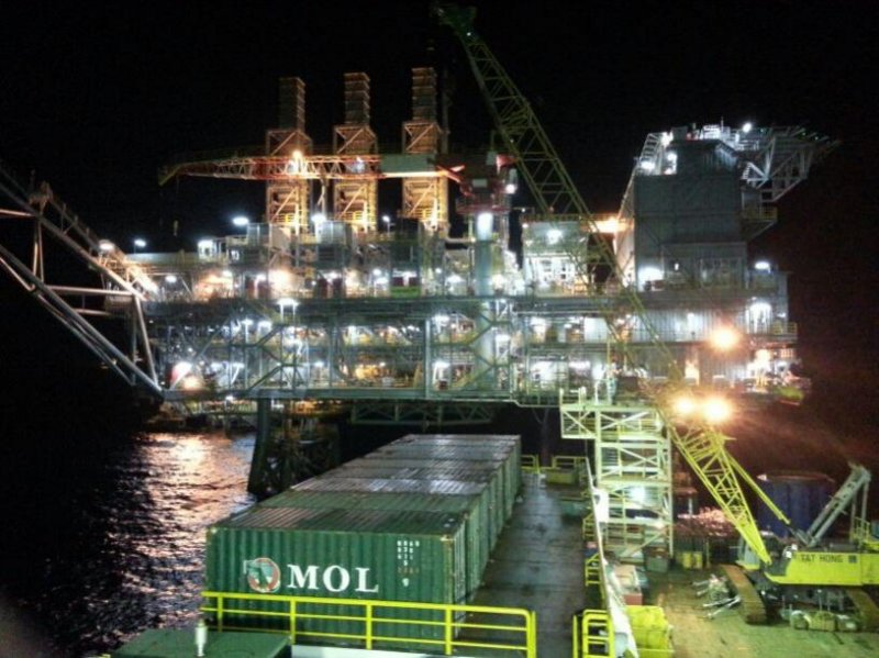

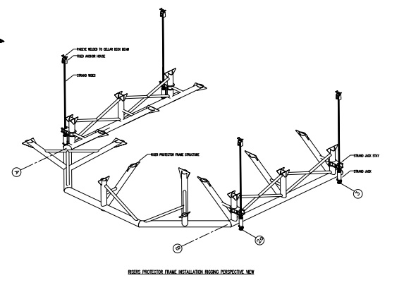

    Trong hình là mô tả việc lắp đặt kết cấu Riser protector vào một giàn CPP hiện hữu, kết cấu này có hình dạng khá cồng kềnh và phức tạp mà nếu lắp đặt bằng các phương pháp và thiết bị khác sẽ rất khó khăn trong việc điều chỉnh vị trí và nhiều công biển. Thiết kế lắp đặt trong nội dung topic đề cập do cty Global Maritime SE Asia thực hiện. Phương án này thích hợp khi lắp một kết cấu nhỏ bổ sung vào một kết cấu lớn hơn hiện hữu.
    Thiết bị gồm có:
    - Strand jacks,
    -Sà lan + dây neo để căn chỉnh vị trí sà lan
    - Gối điều chỉnh độ cao bằng cát
    - Chain blocks
    Tiến hành:

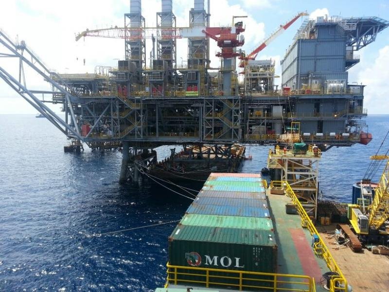

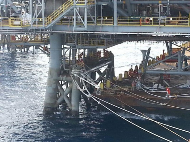

    Kết cấu được gia cố trên sà lan bằng gối (trong có cát để chỉnh độ cao) và vận chuyển tới vị trí lắp đặt, dùng dây neo/tời để căn chỉnh vị trí sà lan sao cho vị trí kết cấu ở vị trí mong muốn. Kết nối đầu trên của strand wire với điểm neo, tháo bỏ gối cát để strand wires căng. Hoạt động strand jack để kéo kết cấu lên vị trí mong muốn, dùng chain block để tinh chỉnh vị trí. Tiếp theo hàn cố định kết cấu vào vị trí mong muốn.
    Cái khung bảo vệ này nặng bao nhiêu tấn vậy adata?
  3. adata
    @Bigcrab: Khung đó nặng 40 tấn bác ạ (chưa kể các thiết bị gắn kèm)
