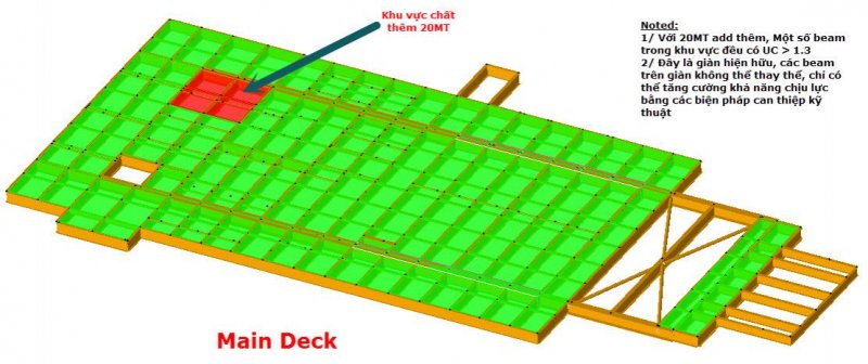

    Em có sketch thành cái hình sơ bộ để các bác dễ hiểu đây.
    Noted:
    1/ Với 20MT add thêm, Một số beam trong khu vực đều có UC > 1.3 (beam hiện hữu khu vực này là IPE200
    2/ Đây là giàn hiện hữu, các beam trên giàn không thể thay thể, chỉ có thể tăng cường khả năng chịu lực bằng các biện pháp can thiệp kỹ thuật
    Biện pháp can thiệp kỹ thuật hay cách nào đó là vướng mắc mà em đang nhờ các bác chỉ giúp. hic

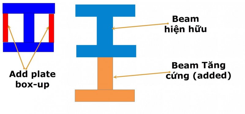

    Cái này theo mình hiểu là bác sẽ phải gắn thêm 2 tấm plate song song với bụng(web) ơ 2 mép ngoài của cánh dầm(flange).

    bác proposal 02 option:
    1/ Sử dụng plate hàn vào beam hiện hữu thành một dầm mới dạng box-up
    2/ Add thêm một beam mới ở dưới để tăng moment chống uốn cho dầm

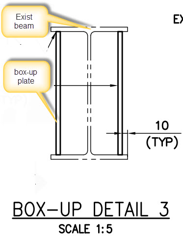

    Gửi bạn 1 hình ảnh về box-up cho beam !
  11. real-07
    Góp vui với AE thêm một vài hình ảnh làm ví dụ cho phong phú.

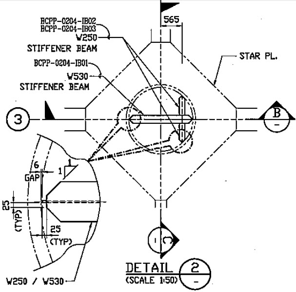

    Nếu ống lớn người ta đi beam ở trong lòng ống như bản vẽ dưới đây.
    Còn ống nhỏ người ta dùng internal ring như trong topic nào đó đã nói đó bác.
