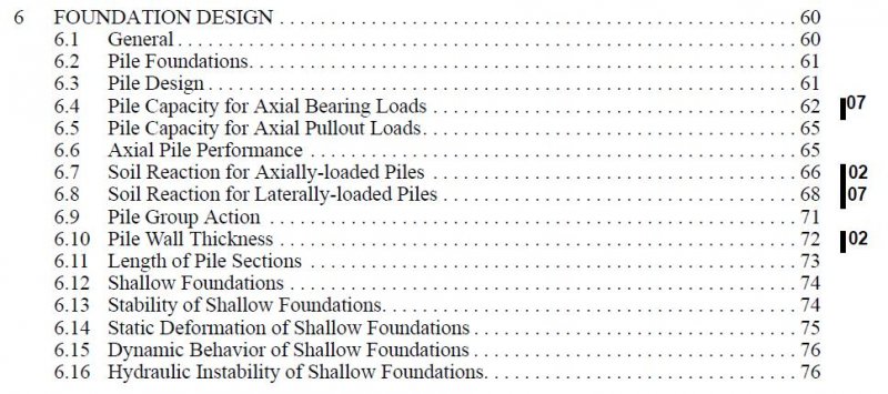

  8. admin
    Tiếp theo sẽ sự bổ sung chỉnh lý một vài item trong phần Foundation, giữa rev. 2000 và 2007.

    Anh em vào đây mà tải bản 2007 (21st edition with errata 1-2-3/Aug2007) về xem rồi lại bàn luận tiếp nhé. Như chủ Topic nói, đây là cuốn sách gối đầu giường của nhiều anh em. Bạn admin đưa mỗi trang mục lục lên như vậy làm sao anh em có thể gối đầu và bàn luận được [-(

  10. NoName
    Bản 2007 này là được cập nhật dựa trên phiên bản 21st, Dec. 2000 + đính chính và bổ sung năm 2002+ đính chính và bổ sung 2005 + đính chính và bổ sung 2007, chuẩn bị ra bản 22rd.
    Các thay đổi chỉnh sửa được đánh dấu bằng gạch đứng bên lề trái + số năm định chính, bổ sung. Vì vậy có lẽ là anh em nên bàn tổng hợp chung cả các bản từ 2000 - 2007 và đi từ đầu tiêu chuẩn đến cuối, ví dụ phần 1.5 Selecting the design environmental conditions 2007 có gì thay đổi so với bản 2002?,....
