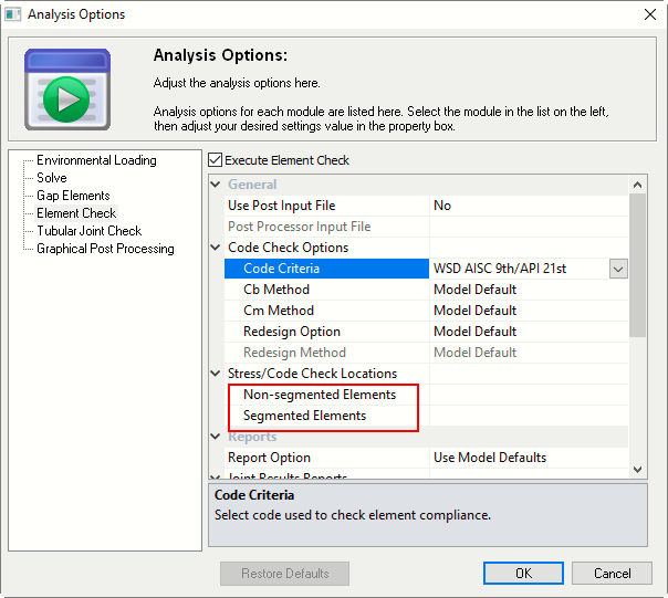

    Xin chào mọi người,
    Trong lúc cài đặt các thông số cho việc chạy Static Analysis trên Sacs, mình có hai thông số không hiểu. Mong mọi người giải thích giúp mình với. Đó là hai thông số:
    No. C.C Parts for non-segmented members.
    No. of C.C Parts for segmented members.
    Regards,
    Nguyen Huu Duc

    Các thông tin trong 02 ô mà bạn hỏi là để kiểm tra vị trí ứng suất xuất hiện trong phần tử có khai báo segment và phần tử không khai báo segment elements

    Mình vẩn chưa hiểu lắm. Bình thường nó mặc định là giá trị bằng "1" tại hai ô kia. Bây giờ mình có một element đc chia thành 3 segments. Thì mình phải khai báo là:
    No. C.C Parts for non-segmented members: 1
    No. of C.C Parts for segmented members: 3
    Đúng không bạn?

    Mỗi element được định nghĩa từ 2 điểm, do vậy con số khai báo trong 2 ô trên thường là số 2.
    Đối với element có 03 segment thì bạn cũng chỉ cần nhập số 2, kết quả phân tích được sẽ chỉ chính xác vị trí mà tại đó xuất hiện ứng suất nguy hiểm nhất.

    Okay, mình đã hiểu. Cám ơn sự giải thích của bạn nhiều.
