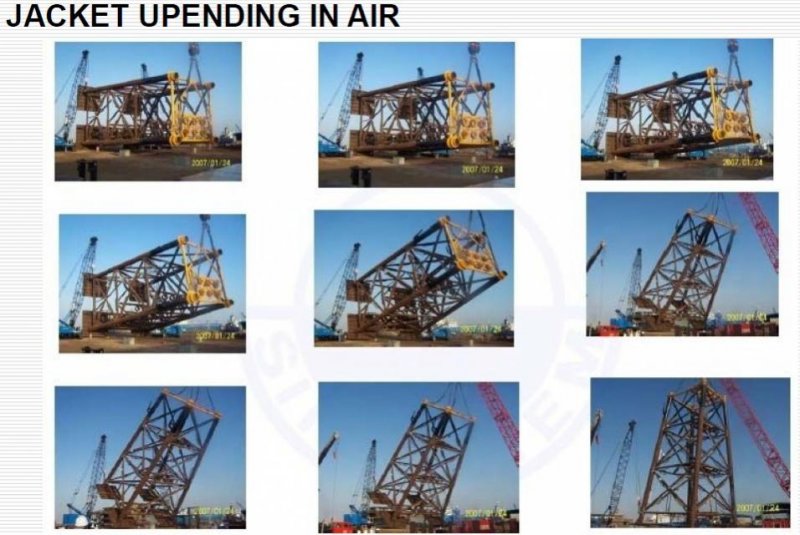

    Hic! các bác cho em hỏi trong thực tế đã có ai từng gặp trường hợp uppending jacket trên không khí chưa vậy? (in air).
    hoangtu:
    - Nếu quá trình Lifting và sau đó uppending dùng 2 Block của cẩu: Uppending trên không khí và dưới nước về thao tác hoàn toàn giống nhau. Chỉ khác nhau là nhúng chân đế vào trong nước rồi Uppending thì do có lực đẩy nổi nên giảm đựoc tải một phần nhưng việc tháo ma ní và Sling khó khăn hơn.
    - Nếu quá trình Uppending chỉ dùng 1 Block của cẩu ( qui trình uppending có trạng thái nổi ngang tự do - horizontal free floating): Đương nhiên phải uppending trong nước.
    Thông thường người ta nói Uppending bằng một trong 2 lựa chọn: 01 Block và 02 Block là diễn đạt đủ hết ý của qui trình uppending sẽ bao gồm trong đó. Việc nói "uppending in air" là do một vài bác nhà ta tự "sáng tạo" ra cách gọi đó thôi:D, thật ra nói vậy không diễn đạt đủ ý.
    chúc vui

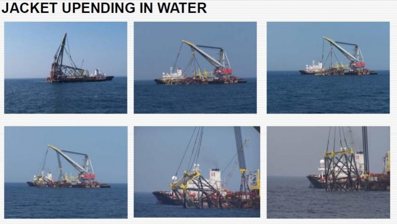

  5. BrianNg
    Đồng ý với Adata, thực tế thì thao tác upending ngoài biển diễn ra rất từ từ nhằm hạn chế tối đa dynamic effect nên tốt hơn hết là upending một phần cho đến phần lớn trong nước để lợi dụng sức cản của nước và lực đẩy nổi nhằm giảm tải cho cẩu và giảm hiệu ứng động lên toàn hệ. VSP là chuyên gia làm upending nửa dưới nước nửa trên không khí với cẩu Hoàng Sa (double hook). Adata có tấm hình nào post lên cho các bros tham khảo.

  6. NoName
    Một số hình ảnh tham khảo về Jacket upending in water và Jacket upending in air, ngoài biển thì thường làm in-water để giảm hiệu ứng tác đông lên hệ-rất khó kiểm soát, trong khi đó Jacket upending in air áp dụng trong một số trường hợp ở trên bờ-đối với jacket kích thước nhỏ.
