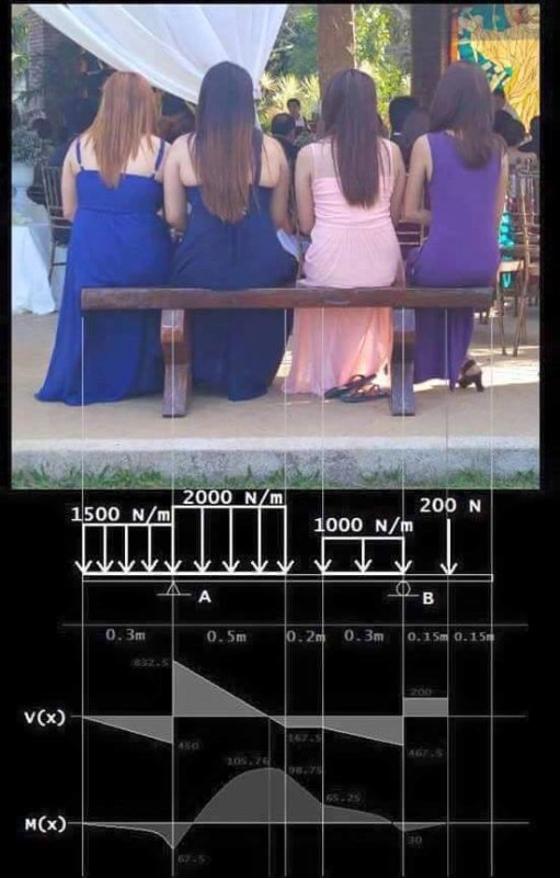

    Giới thiệu với anh em một bài phỏng vấn chuyên ngành kỹ sư kết cấu của cty.
    490
    Tất nhiên là hình vui thôi nhưng nhìn qua đã thấy sai tóe loe rồi . Ước lượng trọng lượng mỗi người quá vô lý, có cô nặng có 20kg, cô áo đen thứ 2 từ trái sang còn nặng hơn tổng trọng lượng 3 cô còn lại? Biểu đồ Moment vẽ ngược ( chiều đúng thì phải biểu thị được thớ căng của dầm và "hứng" lực)
  3. real-07
    388
    tại so cô gái áo tím, cô gầy nhất lại có thể biểu thị dạng lực tập trung nhỉ? có cái gì đó ko ổn.
