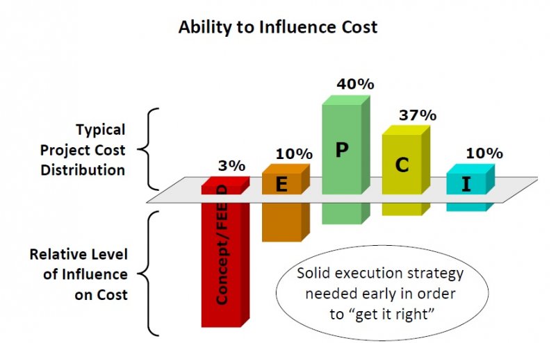

    A em tham khảo hình ảnh về % chi phí và mức độ ảnh hưởng các giai đoạn đến chi phí dự án:

    64
    Nhìn cái biểu đồ này, thì rõ là ptsc m&c đang đi rất đúng hướng.
    tương lai gần kiêm luôn cả hai thể loại P lớn và p nhỏ :)>-
