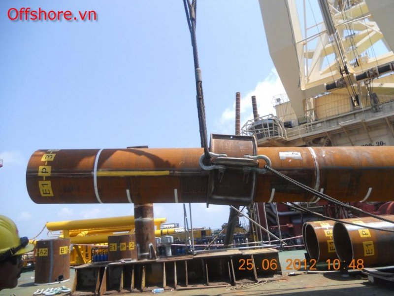

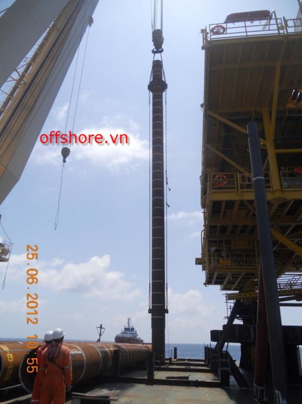

    Kiếm được một vài tấm ảnh mô tả biện pháp sử dụng ring để cẩu nối add-on các đoạn pile, post lên để AE tham khảo và từ bỏ khái niệm thiết kế padeye cho các đoạn cọc là cứ phải ở trên.
    Mục đích của việc sử dụng Ring cho cẩu lắp đấu nối các đoạn pile:
    1. Tiện cho công tác tháo dỡ và remove padeye, sling, shackle sau khi chúng hoàn thành nhiệm vụ.
    2. Tiết kiệm thời gian thi công biển, việc remove padeye, sling, shackle... có thể tiến hành đồng thời và cùng lúc với công tác hàn nối hai đoạn cọc với nhau.
    3. ....
    Hình 1: Chi tiết ring
    Hình 2: Tổng quan phương pháp cẩu lắp segment pile sử dụng Ring

    Hic! không phải là không chịu xem, cũng không phải là giờ mới ngộ ra chân lý mà là tìm được mấy tấm ảnh chi tiết post lên cho clear vấn đề.
    Tiện gõ luôn một vài chân lý của phương pháp này để ae là kỹ sư trẻ biết thêm thông tin, khi đi giải thích cho một số người chưa quen sử dụng cách này. :)>-
