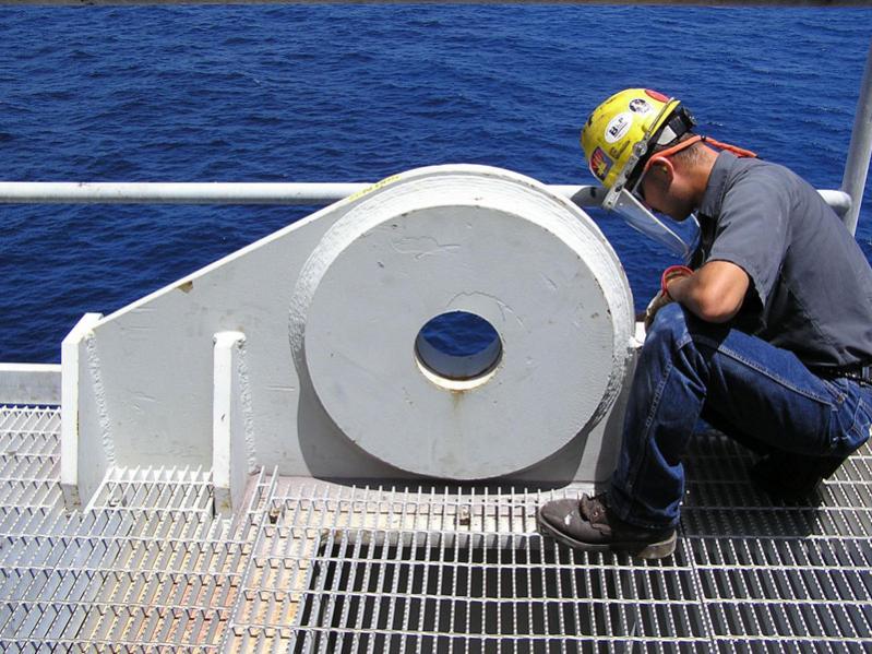

    Hình ảnh thực tế về tai cẩu (Padeye) và móc cẩu (Shackle), đây là padeye sử dụng cho việc cẩu lắp topside Hải Sư Trắng khối lượng 1400T.
    Với góc nhìn này thì có vẽ như là padeye đang bị lắp ngược. không biết anh em có góc nhìn nào tổng quát hơn ko?
  2. Song Ma
    Em thấy nó đúng đó chứ, đâu có ngược đâu?
  3. admin
    Thường thì nó sẽ được lắp đặt theo kiểu đứng như thế này cơ. ^^
  4. vuong53cb2
    trong quá trình làm đồ án, đọc tài liệu gặp từ Padeye suốt mà ko biết nó là cái gì, hnay thấy admin up bài nay lên mới biết ấy, mình có vẻ nhà quê quá
  5. tienlv-icoffshore
    tienlv-icoffshore Moderator
    19/5/12
    23
    không ngược đâu Admin. Padeye này để cẩu Topside nên nó lắp thế mới là đúng, nó gắn trên 4 trụ chính của TS.

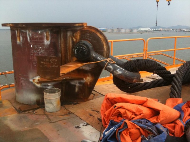

    No day ne ba con: Padeye.jpg

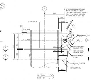

    Minh tinh toan cai nay chu con ai tinh toan vao day nua ?

    Cái này trông giống với cái Padeye của Jacket dùng trong khi upending. ^^
    Cho mình hỏi thêm capacity của padeye này là bao nhiêu vậy?
  9. ke_kieu_hung_0102
    ke_kieu_hung_0102 New Member
    1/6/12
    Maximum static sling load (SSL) 227.41MT
  10. QQQ
    QQQ New Member
    Padeyes trên hoàn toàn đúng theo sơ đồ cẩu
