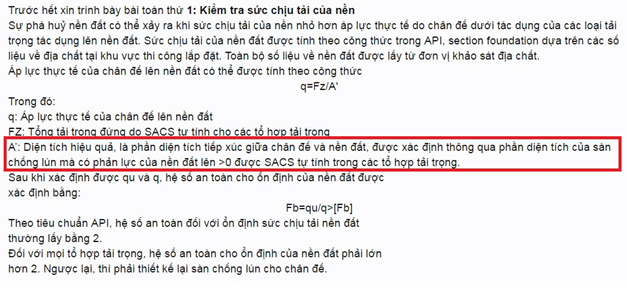

    Cách xác định phần diện tích hữu hiệu của sàn chống lún với nền đất trong bài toán On-Bottom
    Ở phần kiểm tra sức chịu tải của nền đất (On-Bottom) có phần tính diện tích hữu hiệu trong phần mềm SACS mà em hiểu cách tính phần diện tích này như thế nào mong các anh chị chỉ dẫn giúp em với ạ.
    phongdo93 thích bài này.
    663

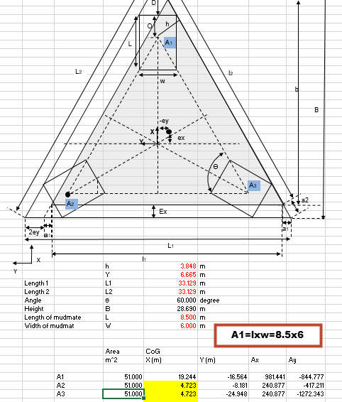

    Trong bài toán onbottom, Cách xác định phần diện tích hiệu dụng của sàn chống lún với nền đất là diện tích mà phần mudmat tiếp xúc với đất.
    Trong các tổ hợp tải trọng khác nhau, phần diện tích tiếp xúc này có thể khác nhau, do đó mà Aeff có thể khác nhau.
    Cách tính diện tích hoàn toàn là đơn giản theo diện tích hình học thuần túy
    Ành mà bạn chụp, có nói là tính bằng phần mềm SACS hình như ko chính xác nhé.
    Gửi bạn cách tính Aeff để tham khảo.
