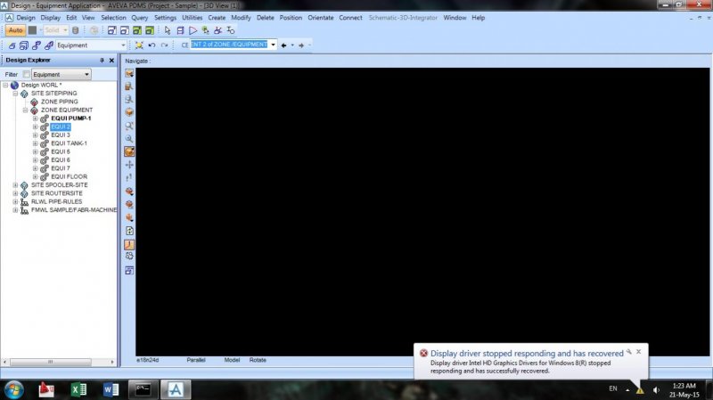

    [​IMG]mọi người, có ai biết cách khắc phục lỗi này không, mình đang vẽ tự nhiên nó hiện lên thế này rồi tắt luôn không kịp lưu gì.có ai biết chỉ với.cảm ơn nhiều!

    Bác cài lại driver graphic thử, mà PDMS card onboard chạy vô tư không bác?

    Cảm ơn nhé.mình đã cài lại driver, bây giờ chạy mượt rồi
