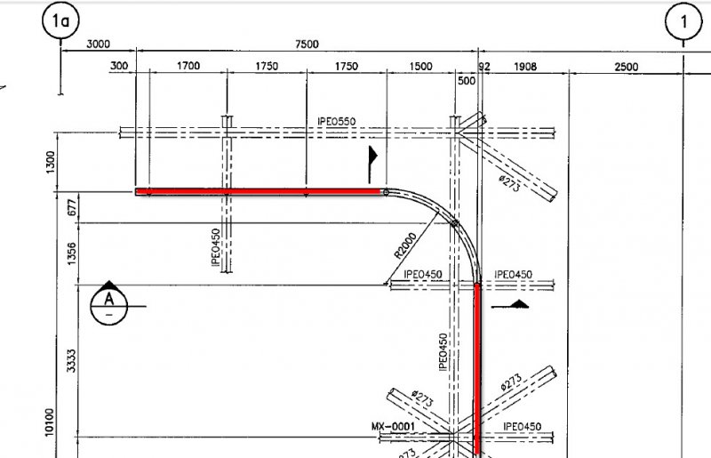

    Hiện tại em có một bài toán thiết kế beam khá lạ và dị
    Đầu bài thiết kế một beam cho xe monorail chạy, tải trọng khoảng 20MT, đường đi của beam này có dạng cong như hình đính kèm.
    Hình 1: Đường beam cong cho monorail
    Lục các bảng tính và dự án cũ mà mãi tìm vẫn không thấy bảng tính hay hướng dẫn tính toán nào cho loại beam kiểu này.
    Mình rất phân vân không biết thiết kế beam kiểu này so với dạng thẳng như bình thường thì giống và khác nhau thế nào?
    Rất mong AE có kinh nghiệm hay tài liệu references nào xin chỉa sẻ có một vài ý giúp
    xin cảm ơn

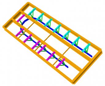

    Dùng sacs model run thử là biết mà đại ca.
  3. BigCrab
    445
    Bác chỉ giúp cách model chỗ cong bán kính R thì làm thế nào ?@_@?
  4. DocCoCauBai
    Bending beam
    Chia nhỏ để trị giống anh china đang áp dụng với mình ở Biển Đông thôi bác.
    Có thể sẽ như thế này:
    445
    Với mô hình trên và chương trình SACS thì làm sao để biết được Monorail ở vị trí nào là nguy hiểm và gây nguy hiểm cho tiết diện nào vậy bác DocCoCauBai?
