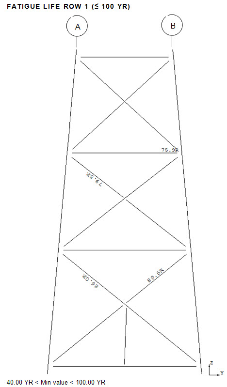

    Sau khi chạy bài toán fatigue, có một appendix ở đó người ta yêu cầu show giá trị fatigue như ảnh đính kèm (kiểu như member UC).
    Huynh nào biết chỉ giúp cách xem với.
    Thanks

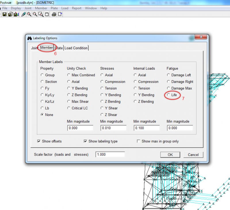

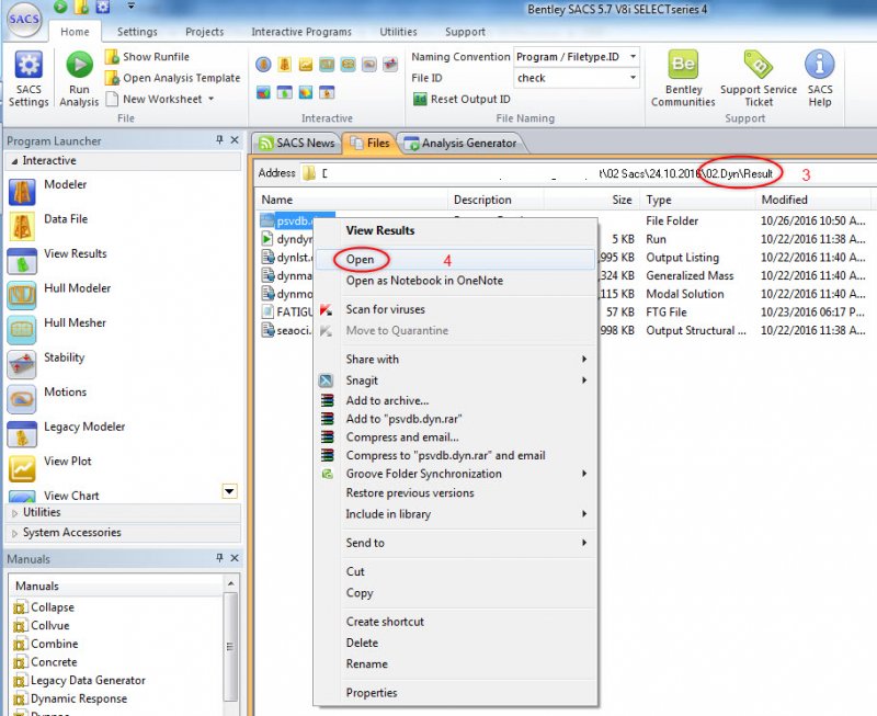

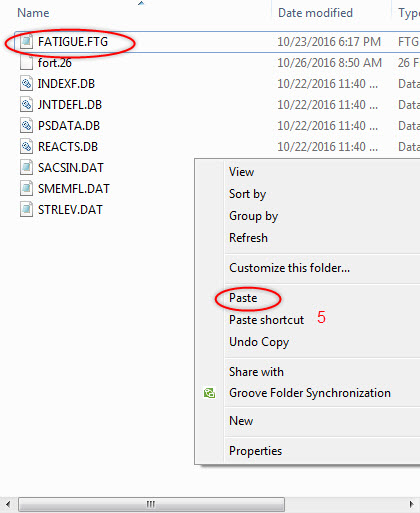

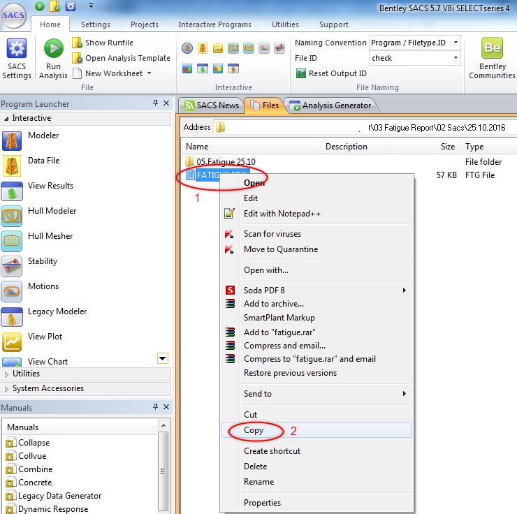

    Thử cách này xem nhé
    1. Sau khi chạy xong fatigue thường chương trình SACs sẽ tự tạo ra file có tên. FATIGUE.FTG,
    Bạn copy file này lại
    2. Bạn copy file FATIGUE.FTG
    3. Tìm tới thư mục chạy dynamic hoặc tương đương, miễn là có file psvdb.dyn
    4. Kích chuột phải và mở bằng chữ Open
    5. Paste file FATIGUE.FTG vừa copy ở bước 2
    6. Sau đó bật file psvdb.dyn ở bước 3 như để xem member UC
    7. Tích vào biểu tượng Fatigue life để xem kết quả (nếu ko có các bước trên khi xem psvdb thường cột này sẽ bị ẩn nhé)
    Chúc thành công.
