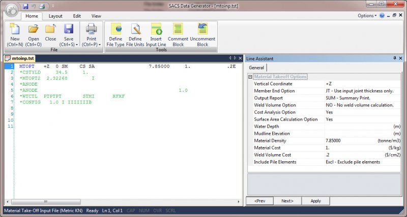

    1/ Tạo file đầu vào MTO hay còn gọi là "mtoinp" với các câu lệnh đơn giản sau.

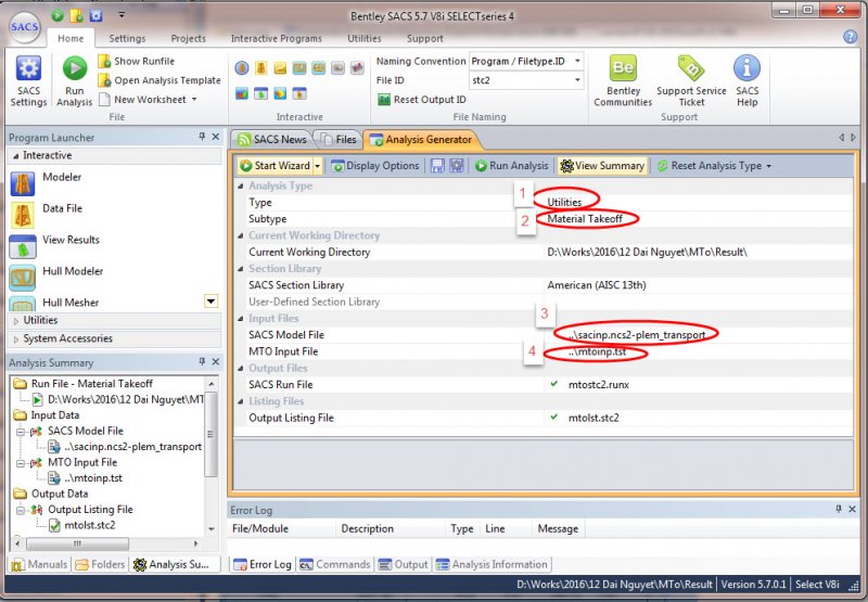

    2/ Cài đặt các bước chạy bài toán kiểm tra MTO bằng sacs

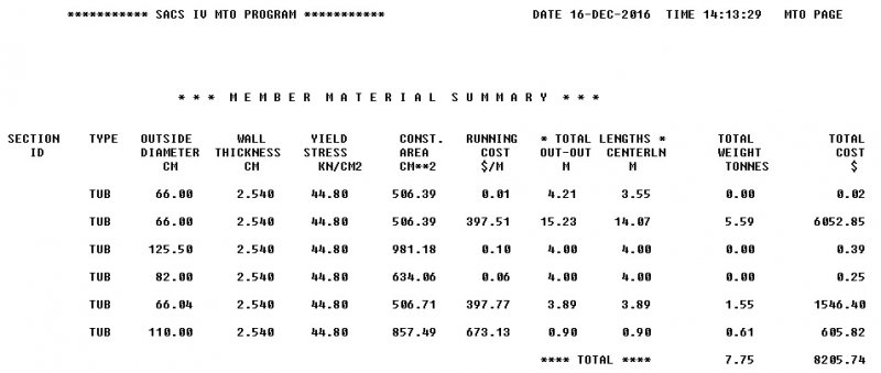

    3/ Xem kết quả đầu ra
