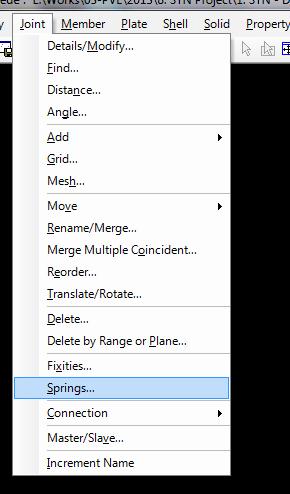

    Bước 1: Vào joint và chọn Spring

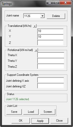

    Bước 2: Gán giá trị là độ cứng lò so tương đương
    Lưu ý: giá trị 2 số x=y=10 là độ cứng của lò so giả định.
