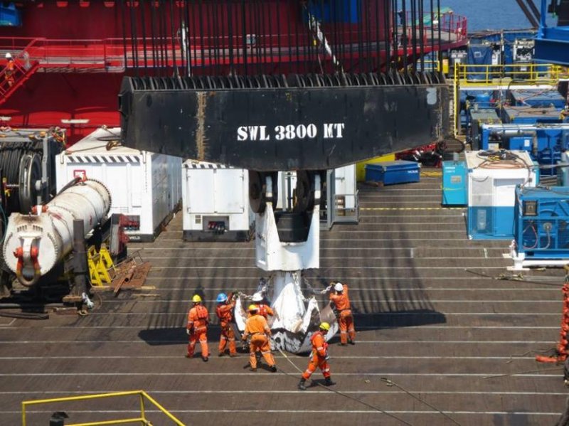

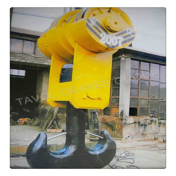

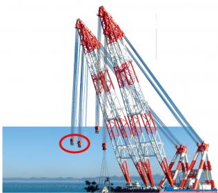

Hook block là thiết bị thuộc cẩu, nơi liên kết giữa cẩu và mã hàng. Một thiết bị rất thân quen với AE lifting engineer. Vì mã cẩu CTB hầu hết là dạng siêu trường siêu trọng. Giới thiệu hình ảnh thực tế để AE quan tâm biết mức độ phũ của nó so với vóc dáng của con người như thế nào. Hình 1: Tổng quan cẩu Hình 2: Chi tiết hook block
Úi giời ơi, nó to quá các bác ạ :-o Các bác cho em hỏi là ở móc cẩu người ta viết "SWL 3800 MT" có nghĩa là gì ạ? Em nó cẩu được một mã hàng nặng 3800T hay là chỉ cẩu được một mã hàng tầm 3200T rồi các bác nhân thêm số DAF gì đó để nó nhỏ hơn 3800T ?@_@?
Bác BigCrab cứ đùa, dù là cái cẩu đó có nâng được 3800MT cũng chẳng có ai dám nâng.hehe! SWL=3800MT theo em nghĩa là tải trọng lớn nhất cho phép lên móc cẩu đó. Tải đó là static hay dynamic thì xem trong citificate mà đăng kiểm cấp cho nó.
Theo em được biết thì : SWL = 3800T Safety Factor =5 (hoặc 6,7,..10) Mã cẩu = SWL/Safety Factor = 760T (chẳng hạn).
" " ngoài SWL còn có khái niệm "Breaking load" vậy bạn "ksctm" giải thích hộ mình cái. @ quancb2: thông thường nó sẽ cho nâng tối đa bao nhiêu % của SWL nhể?
Breaking load là tải trọng phá hủy là cái tải trọng mà đến lúc đó hook block bị phá hủy Cho nâng tối đa bao nhiều thì phụ thuộc vào safety working load (Tải trọng làm việc an toàn).Tóm lại cái này có trong tiêu chuẩn còn không thì cứ nhà sản xuất họ đưa ra bao nhiêu ví dụ 25% thì có nghĩa là 25% * Beaking load
Swl Tải trọng làm việc an toàn là trọng lượng hàng cho phép lớn nhất mà cơ cấu làm hàng có thể làm việc an toàn, viết tắt là “S.W.L”. SWL * các hệ số an toàn, hệ số động vv. = tải trọng thiết kế. là tải trọng dùng để tính toán bền kết cấu cần cẩu và lựa chọn thiết bị cần cẩu. Vậy móc cẩu này sẽ cẩu được mã hàng = 3800t các bạn nhé.
