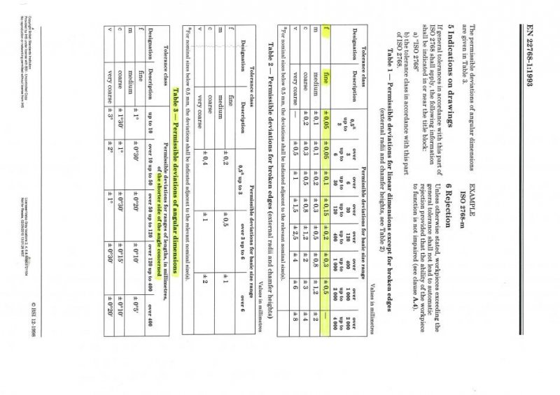

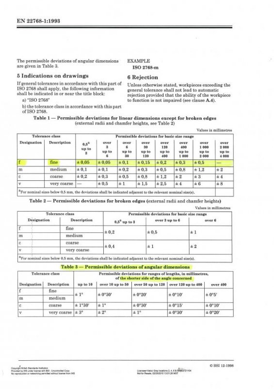

    Hi all,
    Các anh chị có ai hiểu về dung sai góc cho phép trong ISO 2768-1 table 3 có thể giải thích cho em chút được không ạ. Trong đó có cụm từ "the shorter side of the angle concerned" em không hiểu như thế nào để áp dụng cho đúng.
