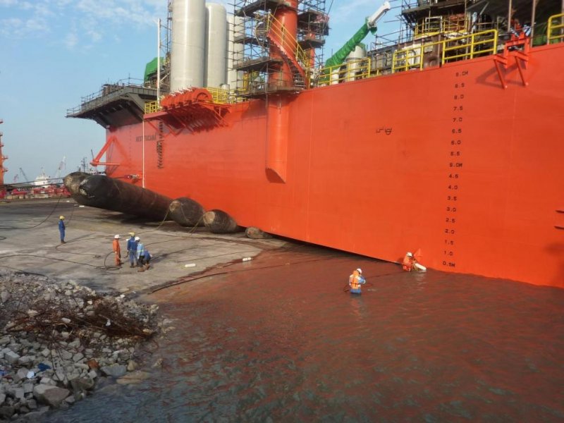

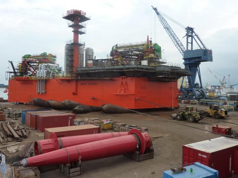

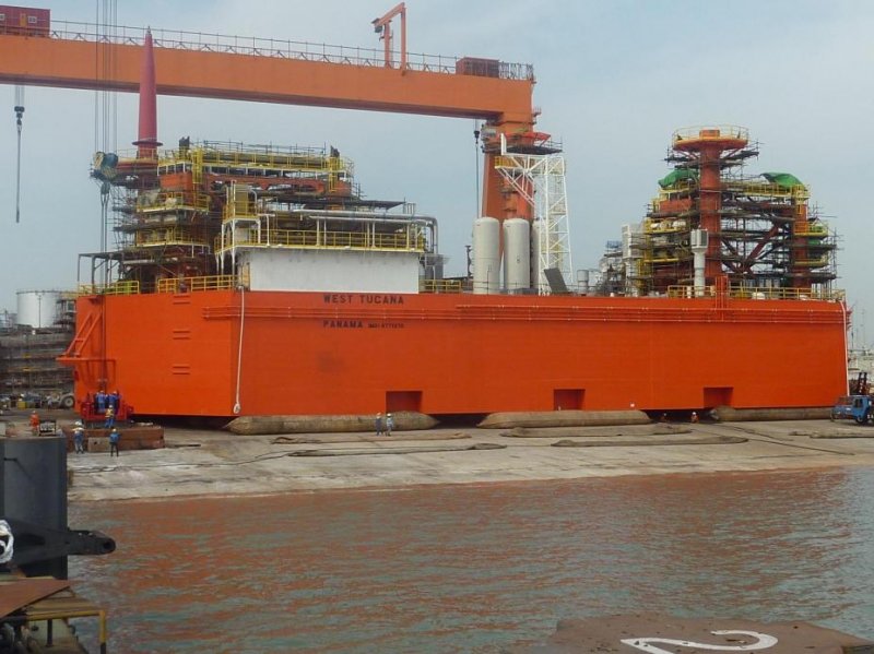

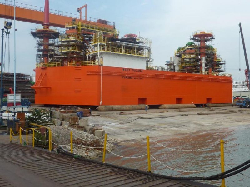

    Hạ thủy giàn khoan tự nâng bằng túi khí đầu tiên trên thế giới
    Thời gian: 29/07/2012
    Địa điểm: Singapore/Jurong Shipyard Pte Ltd
    Tên giàn: West Tucana
    Trọng lượng: 9800T
    Đơn vị thực hiện: TW OASIS
    Một vài hình ảnh Quá trình hạ thủy

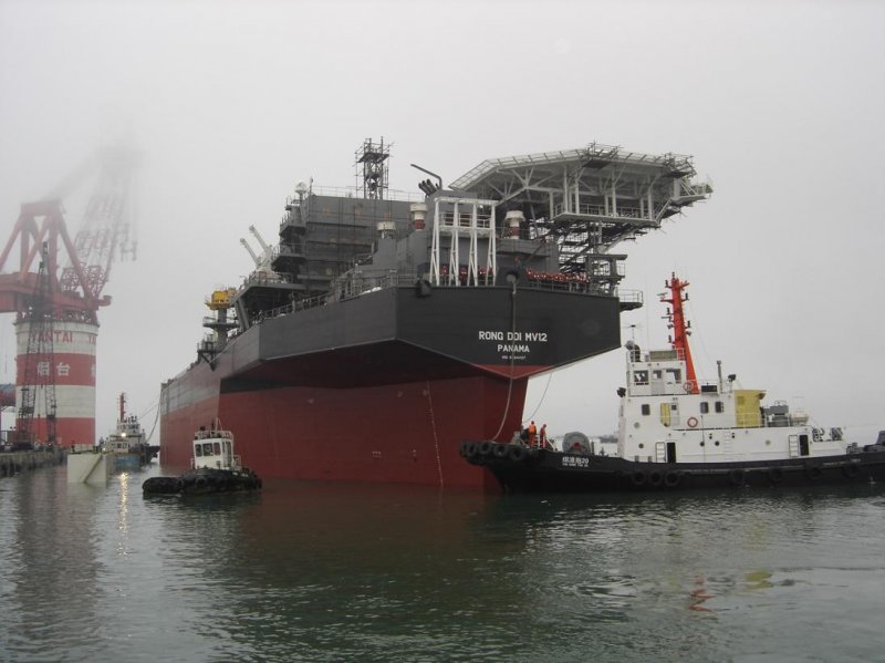

  9. real-07
    Tìm được mấy cái hình không biết có thỏa mãn được bạn HWB không?
    Người ta đã nói rõ như thế rồi mà còn chất vấn, mình đoán là bạn cần phải trang bị thêm những kiến thức loại này để chuẩn bị thực hiện các dự án tương tự tiếp theo ở Việt Nam
    Hình 1: The self-propelled DP2 jack-up Seafox 5
    Hình 2: Self-propelled jack-up vessels in Falmouth Docks

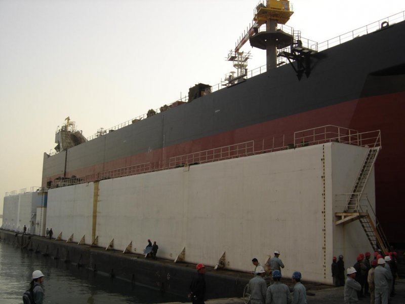

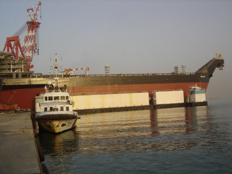

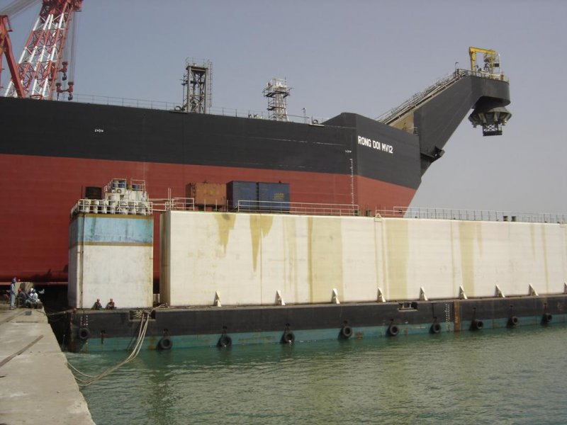

    Hạ thủy FSO theo phương pháp nằm ngang qua floating dock
    #1 - Kéo FSO ra floating dock

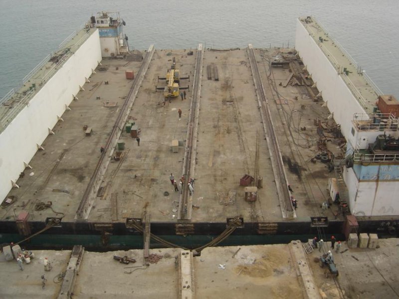

    #2 - Cập Floating dock vào cầu cảng và kết nối đường ray - view từ FSO

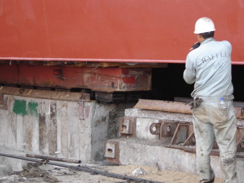

    #3 - Ray dưới thân FSO
    Chỉnh sửa cuối: 21/11/13
  13. real-07
    Cách thức của phương pháp này là sao nhỉ?
    FSO nằm một 1/2 trên dock và 1/2 trên cảng
    Sau đó đánh chìm dock để FSO trượt trên dock xuống biển?
    Bạn có show lên cái video thì tốt.
    Cảm ơn Sailing
  14. Sailing
    Sailing New Member
    16/5/13
    7
    FSO sẽ được đưa toàn bộ lên floating dock, sau đó dock chìm xuống và kéo FSO ra.

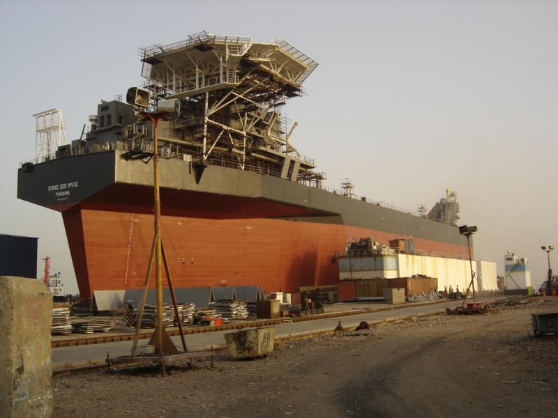

    #4 - Kéo FSO qua dock
    #5

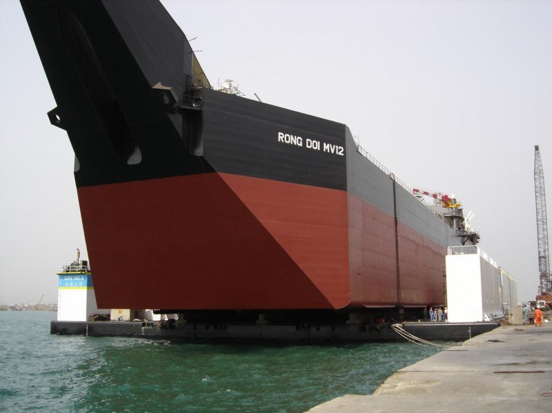

    #7 FSO nằm hoàn toàn trên dock
    #8 - Chìm dock và kép FSO ra
