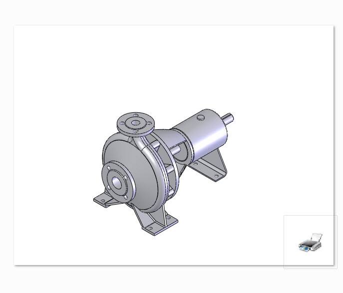

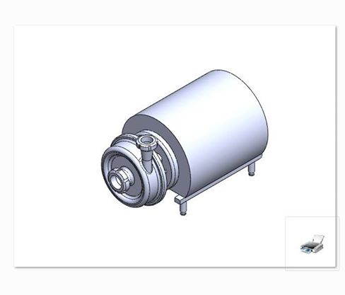

    Bơm ly tâm ( được chia làm 2 loại: Loại đứng & loại ngang) được dùng để vận chuyển chất lỏng có độ nhớt thấp & đòi hỏi lưu lượng lớn.
    Bơm ly tâm ngang.

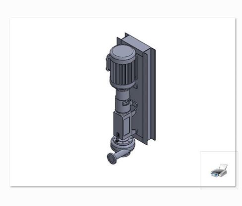

    Bơm ly tâm đứng

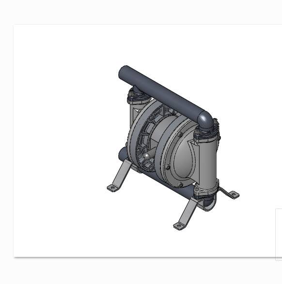

    Bơm màng ( thuộc phân lớp bơm thể tích) thường dùng để vận chuyển chất lỏng có độ nhớt cao hoặc có lẫn chất rắn.

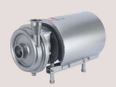

    1. Bơm động học:Trong buồng công tác của máy bơm động học, chất lỏng được nhận năng lượng liên tục từ cánh bơm truyền cho nó suốt từ cửa vào đến cửa ra của bơm. Loại này gồm có: Bơm ly tâm đứng, ngang,bơm khí ép, bơm rung, bơm tia,...
    Hình bơm dưới là 1 bơm ly tâm ngang điển hình của Alfa Laval
