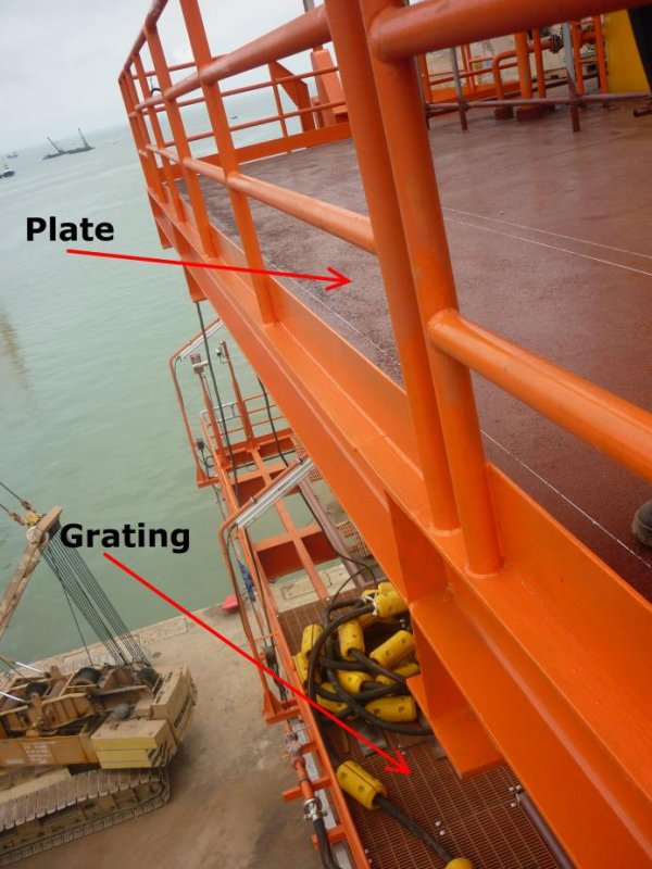

    Trên những tầng của topside như: main deck, cellar Deck, sub-Cellar Deck...
    Có những chỗ người ta sử dụng Plate, có chỗ lại sử dụng grating làm nền.
    Xin hỏi ae tại sao lại có sự khác nhau như vậy?
    Ưu và nhược điểm của việc sử dụng Grating và Plate.
    Hình minh họa:
    Xin chân thành cảm ơn.

    1.Grating ko gop phan tham gia vao lam viec cua ket cau, nhung bu lai thi nhe hon plating
    2.Plating thi nguoc lai, tham gia vao lam viec cua ket cau (nhat la shear va lam giam buckling length theo z), nhung trong luong nang hon grating nhieu ^^. Ve tham my minh thay plating dep hon ^^
    Con thieu gi anh em bo sung them.

    1/Các phần mềm khác thì em không biết, nhưng Sacs mà dùng khi phân tích thì trên topside người ta model cái plate vào để cho đẹp đội hình
    Khai báo bằng cách liên kết tại 4, 3 hoặc tại một số joint ở vị trí cắt các beam.
    Thông số khai báo Plate vào model bao gồm:
    +/ Cường độ Fy
    +/ Modul đàn hồi E
    +/ Chiều dầy t
    +/ Density =0, lý do là: thực tế plate hàn liên lục với beam theo 04 mặt mà nó tiếp xúc, trong khi model chỉ thế hiện được 04 joint tại các vị trí beam giao cắt nhau. (ví dụ cho plate khởi tạo từ 4 nút), nếu khai báo density # 0 tải trọng là khối lượng của plate chỉ phân bố tập trung về 4 vị trí joint này ==> không đúng với cách làm việc trong thực tế của plate.
    Khắc phục: Khối lượng plate thường được khai báo dưới dạng một tải trọng, có độ lớn bằng trọng lượng bản thân của tấm plate.
    Mục địch duy nhất của việc modeling plate vào mô hình phân tích là cải thiện/hỗ trợ khả năng chịu lực cắt (shear) của phần tử beam.
    2/Phần tử là grating do không tham gia vào quá trình chịu lực do đó không cần modeling vào mô hình kết cấu chỉ cần kể tới dưới dạng một tải trọng tương đường với trọng lượng bản thân tấm grating.
    Bổ sung chút cho nó tường minh, các bác ném đá, ném nhè nhẹ giùm.
    1. Plate sử dụng những vị trí đặt các thiết bị để tạo sự bằng phẳng, dễ dàng hơn trong công tác lắp đặt và vận hành
    2. Grating sử dụng tại những vị trí có tải trọng nhẹ, ví như walkway.. (Ưu điểm là nhẹ, không làm ảnh hưởng tới tổng trượng lượng kết cấu, dễ thi công lắp đặt và thay thế)

    Plate dùng lát sàn thông thường như bác miêu tả hiện giờ người ta thay bằng grating hết rồi bác ợ.
    Những plate tham và hỗ trợ một phần vào khả năng chịu shear của kết cấu là những plate tăng cứng.
